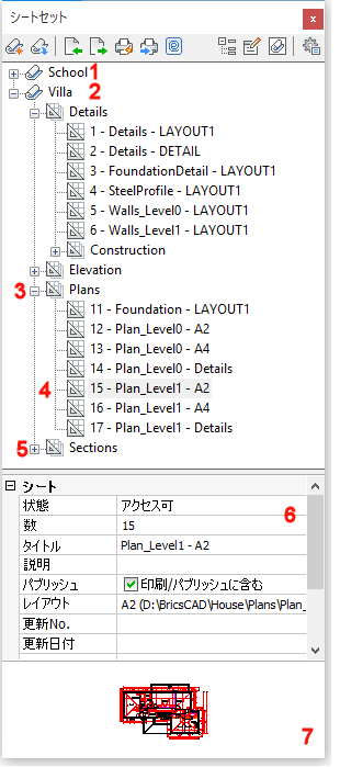

パネルを表示します:
  1. シートセット (折りたたみ)
  2. シートセット (展開)
  3. シートサブセット(展開)
  4. シート
  5. シートサブセット (折りたたみ)
  6. 現在選択されているシートセットサブセットまたは シートのプロパティと変数
  7. 現在選択されているシートのプレビュー

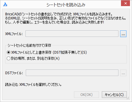

XMLから読み込み
シートセットを読み込み ダイアログボックスが表示されます。
  • XMLファイル: 参照 ()ボタンをクリックし、XMLファイルを選択 ダイアログボックスでXMLファイルを選択します。
  • シートセットに名前を付けて保存: インポートしたXMLファイルを、XMLファイルと同じ名前で同じ保存場所にDSTファイルとして保存するか、または別の場所または別の名前で保存するか選択します。別の場所または別名で保存する場合は、DSTファイル入力フィールドの右側にある 参照 ボタン () をクリックして、フォルダとファイル名を指定します。
  • OK: XMLファイルを書き出し、DSTファイルに保存します。

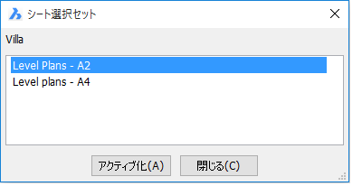

シート選択セット
シート選択セットダイアログを開きます。
  • 選択セットを選び、アクティブ化ボタンをクリックして選択セットを元に戻します。
  • 選択セットを右クリックすると、コンテキストメニューが表示されます。

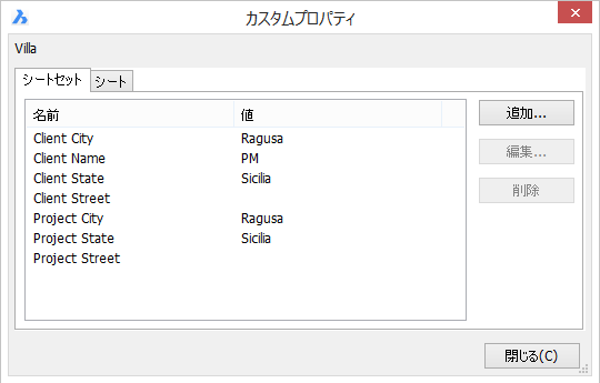

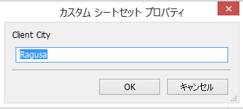

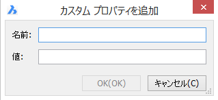

カスタムプロパティ
カスタムプロパティダイアログを開くとカスタムシートセットとシートプロパティを追加できます。
または、シートツリーでシートセット名またはシート名を右クリックし、コンテキストメニューから カスタムプロパティ... を選択します。
  • カスタムシートセットのプロパティーを管理するには、シートセット タブをクリックします。
  • カスタムシートのプロパティーを管理するには、シート タブをクリックします。
  • カスタムプロパティを追加するには、 追加 ボタンをクリックします。
    [カスタム プロパティを追加] ダイアログボックスが表示されます。
  • カスタムプロパティを選択し、編集ボタンをクリックしてカスタムプロパティの値を編集します。
    カスタムシートプロパティ または カスタムシートセットプロパティ ダイアログが表示されます。
  • 選択したプロパティを削除するには、カスタムプロパティを選択し、削除ボタンをクリックします。

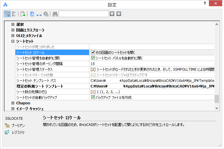

シートセットオプション
設定ダイアログのシートセットオプションが開きます。
  • Sheet set found (SSFOUND): 現在の図面と関連するシートセットファイル名を表示します。
  • Sheet set locate (SSLOCATE): 図面が開かれると、それに合わせてBricsCADがシートセットを探しだし開くかどうかを規定します。
  • Sheet set manager auto open (SSMAUTOOPEN): シートセットに関連する図面が開かれると、それに合わせてBricsCADがシートセットマネージャーを表示するかどうかを規定します。
  • Sheet set manager poll time (SSMPOLLTIME): SSMSHEETSTATUの値を2にすると、シートセット状況データの自動更新の間隔を制御します。
  • Sheet set manager status (SSMSHEETSTATUS): シートセットの状況データを更新するかどうか制御します。
  • Sheet set manager state (SSMSTATE): シートセットのON/OFFを規定します。
  • Sheet set template path (SheetSetTemplatePath): シートセットテンプレートフォルダへのパスを規定します。
    ブラウザボタン()をクリックし、ファイルダイアログでパスを選択します。
    初期設定は:
    C:\Users\<user_name>\AppData\Local\Bricsys\BricsCAD\Vxx\en_US\Templates\Sheet Sets
  • Default new sheet template (DefaultNewSheetTemplate): 新規シート用の図面テンプレートファイルを初期設定します。(*.dwg or *.dwt)
    ブラウザボタン()をクリックし、ファイルダイアログでファイルを選択します。
  • Sheet number leading zeroes (SheetNumberLeadingZeroes): 新規シートの数量 をフォーマットする方法を規定します。
  • Sheet set automatic backup (SheetSetAutoBackup): シートセットが開かれるときは必ずバックアップするかどうか決定します。バックアップファイルには「*.ds$ extension」の拡張子が付きます。

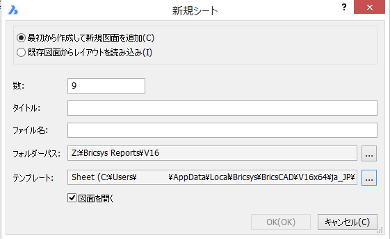

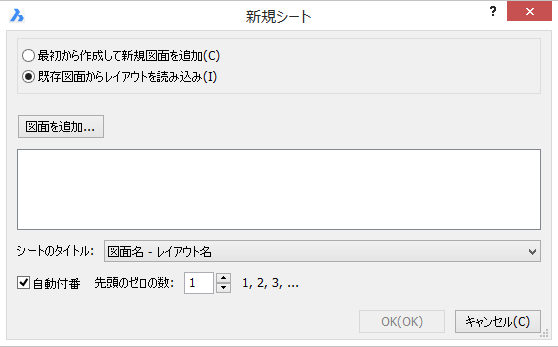

新規シート
シートセット名、サブセット、シートを右クリックして、コンテキストメニューから 新規シート... を選択します。
新規シート ダイアログボックスが表示されます。
  • 最初から作成して新規図面を追加 オプションを使い、新しい図面を作成し、図面のレイアウトを現在のシートセットまたはサブセットのシートリストに追加します。
    : 自動計算された値をそのまま使うか、別の値を入力します。
    タイトル
    : タイトル入力フィールドに名前を入力します。
    ファイル名
    : 自動作成された名前(<番号>+<タイトル>)をそのまま使うか、または新しい名前を入力します。
    フォルダーパス
    : 現在のパスをそのまま使うか、または 参照 ボタン () を押して別のパスを設定します。
    テンプレート
    : 現在のテンプレートをそのまま使うか、または 参照 ボタン () を押して別のテンプレート図面を選択します。
    図面を開く
    : このオプションがオンの場合、OK ボタンをクリックすると、新しく作成した図面が開きます。

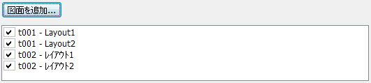

  • 既存図面からレイアウトを読み込み をオンにすると、既存の図面を元に新しいシートが作成されます。
    新規シート ダイアログの表示が変わります。
    図面を追加... ボタンをクリックし、レイアウトを読み込む図面を 図面を選択 ダイアログで選択します。
    選択した図面のレイアウトが一覧表示されます。
    シートとしてインポートしたくないレイアウトは未選択にします。
    シートのタイトル リストボタンをクリックしてオプションを選択します。選択可能なオプション: 図面名図面名 - レイアウト名レイアウト名
    新しいシートに自動番号を付けるかどうか選択します(自動付番)。
    OK ボタンを押して新しいシートを作成します。

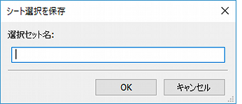

複数のシートを選択して右クリックし、シート選択コンテキストメニューを開きます。
Ctrlキーを押しながら複数のシートを選択します。同じシート内の異なるサブセットのシートを選択可能です。
現在選択しているシートを保存するには、シート選択を保存を選択します。
ダイアログボックス表示:
シート選択セットの名前を入力し、OK ボタンをクリックします。

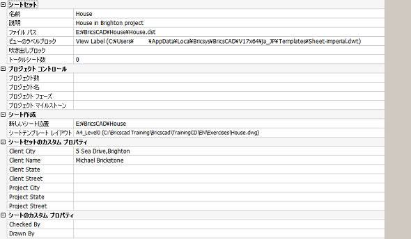

プロパティ定義

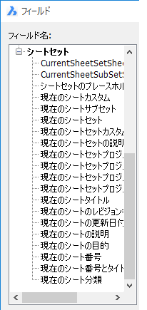

シートセットのプロパティ、サブセットのプロパティ、シートのプロパティをフィールド内で使用できます。Fieldコマンドをご参照ください。
シートセットのプロパティ
  • フィールドを選択してプロパティを定義します。
  • 新しいシート位置: 参照 ボタン() をクリックし、フォルダを指定します。

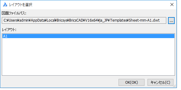

  • シートテンプレート レイアウト: 参照ボタン () をクリックし、テンプレート図面とレイアウトを選択します。
  • プロンプト: 新しいシートを最初から作成するときにテンプレート図面の使用を尋ねるプロンプトを表示するかどうか選択します。

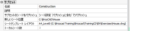

サブセットのプロパティ
  • 名前説明: フィールドを選択し名前と説明を入力します。
  • サブセットのシートをパブリッシュ: オプションを選択します。
  • 新しいシート位置: 参照 ボタン()をクリックし、フォルダを指定します。

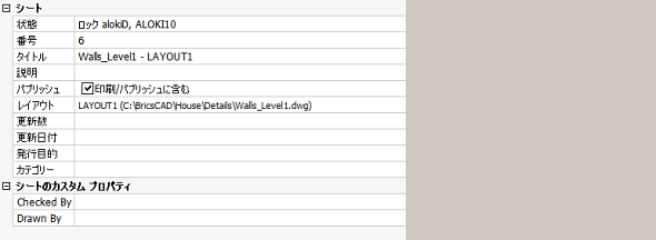

シートのプロパティ
  • 番号タイトル説明更新数更新日付発行目的カテゴリー: フィールドを選択しプロパティを定義します。
    タイトル フィールドは必須入力です。その他のフィールドはオプションです。
  • パブリッシュ: シートセットやサブセットをパブリッシュまたは印刷する際に、シートを含めるかどうか選択します。
  • レイアウト: 参照 ボタン() をクリックし、別の図面やレイアウトを指定します。
  • シートカスタムプロパティ:シートのカスタムプロパティを定義します。
タイトルブロック内でシートセットプロパティを使用
