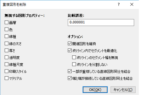

ダイアログボックスを表示:
オプション |
説明 |
無視する図形プロパティー |
重複または重なり合っている図形を比較する時に、選択したプロパティを無視します。 |
比較誤差 |
比較プロセスの許容差を設定します。0(ゼロ)を入力した場合、図形が完全に一致しないと、重複削除プロセスで評価されません。 |
オプション |
チェックボックスを選択した場合:
-Overkill - 重複している図形や、重なっている線分、円弧、ポリラインを削除し、部分的に重なっている図形やつながっている図形を統合します。コマンドバーにプロンプトが表示されます。
