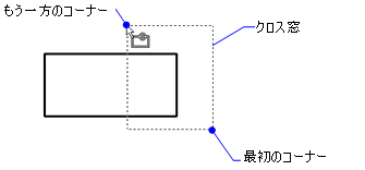

ストレッチする図形を選択 [クロス窓(C)/クロス多角形窓(CP)/削除(R)/追加(A)]: (1点を指定するか、C または CP と入力してEnterを押します。)
もう一方のコーナー: (もう1つの点を指定します。)
ストレッチするには、クロス窓選択モードを使用してください。

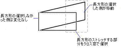

ストレッチする図形を選択するのに、クロス窓または多角形クロスでを使用しなければなりません。
カーソルを使用する場合は最初のコーナーの点より左側へもう一方のコーナーの点を選択します。
クロス選択モードは点線の選択枠で示されます。
選択長方形(または多角形)は、このコマンドが図形にどう影響するかについて決定します:
