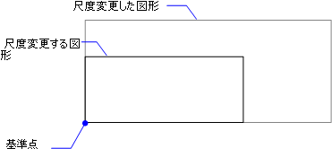

基点
基準点を指定します。
指定した基準点より、図形が伸縮します。
図面の中で基準点を指定、もしくは、X,Y,Z座標を入力します。
尺度を形態で正確に指定するには、図形スナップを使用すると便利です。
尺度係数
尺度を指定します。
  • 1より小さい数を入力すると、図形を縮小します。
  • 1を入力すると図形は、同じサイズのままです。
  • 1より大きい数字を入力すると、図形を拡大します。
