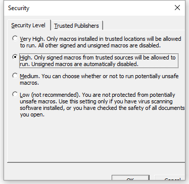

選択したセキュリティレベル(低、中、高)に応じて、VBAマクロを自動的に実行させることができます。
コマンド入力: vbasecurity
メニューバー: ツール | VBA | セキュリティ
: security
ダイアログボックスを表示:
セキュリティレベルを選択し、OKをクリックします。
マイクロソフトのVBAアプリケーションは破壊的なコードの使用が可能な設計となっているため、ご使用のコンピュータ上のファイルを破損から守るため、このダイアログボックスで設定しておく必要があります。
VBAは、Visual Basic for Applicationsの略です。多くのWindowsアプリケーションで使用されているプログラミング言語です。
オプション |
説明 |
Very High |
信頼できる場所にインストールされているVBAマクロのみ実行することができます。その他の署名済みまたは未署名のマクロは無効になります。 |
High |
信頼できるソースからの署名済みのマクロのみ実行することができます。未署名のマクロは自動的に無効になります。 |
Medium |
VBAマクロの実行時に、BricsCADによってダイアログボックスが表示されます。 このダイアログボックスで、マクロを実行するかどうか選択できます。 |
Low |
すべてのVBAマクロを実行します。 |

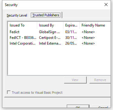

信頼できるソースのオプション |
説明 |
Trusted Sources |
信頼できるVBAマクロの名前が一覧表示されます。セキュリティをHighに設定している場合、この一覧のマクロだけを実行します。
Remove |
選択したVBAマクロを一覧から削除します。 |
Trust access to Visual Basic Project |
VBAプロジェクトへのアクセスを許可します。 |
