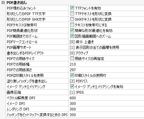

ファイルメニューの PDFエクスポートオプション...を選択して、設定ダイアログのPDF エクスポート 設定を表示します。
Pdf 埋め込みフォント: エクスポートしたPDFにTrueTypeフォントの埋め込みをコントロールします。
形状としてのPDF TTF文字:選択したTTF文字を分解した図形にします。
形状としてのPDF SHX文字:選択したSHX文字を分解した図形にします。
Pdf テキストは検索可: オンのとき、PDF内のテキスト文字列を検索することができます。
Pdf 簡易最適化形状: カンタンな形状最適化を可能にします。:例. ポリライン(ベジェ曲線制御点使用)を別々のセグメントにします。
Pdf 範囲までのズーム: モデル空間をエクスポートするとき、現在のモデル空間の表示がズームインされていれば、最初に広さを調整します。
Pdfマージコントロール:
重なった線の外観をコントロールします。
オプション:
線分 上書き: 一番上の線で下の線を隠します。
線分結合: 重なった線の色を結合します。
PDF画層サポート:
画層をPDFエクスポートに含むかどうかをコントロールします。
オプションは以下の通りです。: 図形のある画層だけをエクスポートし、全ての画層のエクスポートではありません。
エクスポートするPDFレイアウト:
どのレイアウトをエクスポートするかコントロールします。
オプション:
アクティブ:
アクティブなレイアウトやモデル空間のみが1ページのPDFとしてエクスポートされます。
全部:モデル空間を含むすべてのレイアウトがマルチページPDFとしてエクスポートされます。
Pdfの用紙サイズの上書き: オンの場合、印刷設定で定義した用紙サイズは上書きされます。PdfPaperWidth と PdfPaperHeightで定義される用紙サイズの幅や高さが代わりに使用されます。
PDfでの用紙幅: PDFの用紙の幅 (in mm) , PDF用紙サイズ定義 がオンの場合
PDFでの用紙高さ: PDFの用紙の高さ(in mm) PDF用紙サイズ定義 がオンの場合
塗りつぶしハッチングを書き出し: ソリッドハッチングの書き出しをコントロールします。オプション: ビットマップ, ベクトル化、 PDFパス。
PDFは印刷スタイルを使用:オンの場合、PDFにエクスポートする色と線の太さは印刷スタイルのレイアウトでkロンとロールします。
画像圧縮: エクスポートされた画像の圧縮を定義します: 無し または JPEG.
ハッチングをビットマップへ変換するときのDPI:ハッチングパターンとグラデーション塗り潰しのDPI(ドット毎インチ)解像度を定義します。
ベクトル解像度 DPI: PDFをエクスポートするときのベクトル解像度をコントロールします。デフォルトは 600 DPIです。
イメージ DPI: ラスターイメージ書き出し時の最小解像度をコントロールする値です。
レンダリング DPI: 書き出し時のレンダリング解像度です。
