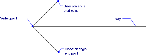

二等分
繪製二等分的射線;會提示:
指定端點或 [物件(E)] - 輸入選項。

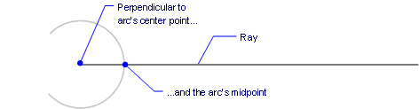

物件
繪製垂直於線、弧、聚合線段中點的射線;會提示:
選取線,弧物件或聚合線段 - 選取線、弧物件或聚合線的直線或弧線段。
  • 線、聚合線直線段 - 垂直線段中點繪製射線。
  • 弧、聚合線弧線段 - 由弧的中心點垂直弧的中點繪製射線。
當選取線或聚合線直線段時,會提示:
指定要在那一側建立射線: - 指定在線段的那一側繪製射線。
選取線,弧物件或聚合線段 的提示會重覆出現,可在其他物件上繪製射線。
Enter 結束指令。
此選項可以用在雲形聚合線物件,但不能用在雲形線。
端點
由端點向二點的中點繪製射線;會提示:
指定二等分角起點: - 指定二等分角的第一個點。
指定二等分角終點: - 指定二等分角的另一個點。

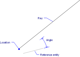

角度
繪製角度的射線;會提示:
指定角度或 [參考(R)] - 指定角度,或輸入選項。
參考
參考另有一物件繪製角度的射線;會提示:
選取參考物件 - 選取一條線,此線段提供基準的角度。
輸入角度 - 指定參考於物件的角度。
指定位置 - 指定射線的起點。
指定位置的提示會重覆出現,可用相同角度繪製其他射線。
