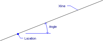

角度
繪製角度的建構線;會提示:
指定角度或 [參考(R)] - 指定角度,或輸入選項。

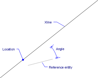

參考
參考另有一物件繪製角度的建構線;會提示:
選取參考物件 - 選取一條線,
此線段提供基準的角度。
輸入角度 - 指定參考於物件的角度。
指定位置 - 指定建構線的位置。
指定位置的提示會重覆出現,可用相同角度繪製其他建構線。
指定角度
輸入角度,或點選二點指定角度;
會提示:
指定位置 - 指定建構線的位置。
