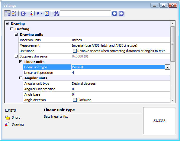

顯示 設定 對話方塊的 圖面單位 類別:
變更設定,然後按 X 按鈕。

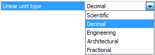

說明
指定線性的測量單位,選取一種單位:
  • 科學 - 如 4.225E+01
  • 十進位 - ,如 42.25
  • 工程 - 如 3'-6.25"
  • 建築 - 如 3'-6 1/4"
  • 分數 - 如 42 1/4
公制的單位選擇 2。
指定十進位的小數位數,輸入 0 到 8 的數值。
  • 0 - 0 位小數,如 0.
  • 1 - 1 位小數,如 0.0
  • 2 - 2 位小數,如 0.00
  • 3 - 3 位小數,如 0.000
  • 4 - 4 位小數,如 0.0000
  • 5 - 5 位小數,如 0.00000
  • 6 - 6 位小數,如 0.000000
  • 7 - 7 位小數,如 0.0000000
  • 8 - 8 位小數,如 0.00000000

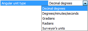

指定角度的測量單位,選取一種單位:
  • 十進位角度 - 如 90.0。
  • 度/分/秒 - 如 90d0'0。
  • 分度 - 如 100.00g,圓的分度為 400。
  • 弳度 - 如 1.57r,圓的弳度為 2*pi(約 6.282)。
  • 土地測量單位 - 如 N 00d0'0"E,N 和 E 表示北及西。
指定小數位數。
輸入 0 到 8 的數值。

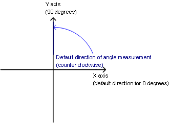

指定角度 0 的方向,預設在 X 軸的正向。
指定角度. 可以用 Snap 指令的 旋轉 選項旋轉圖面。
指定測量角度的方向。
  • - 順時鐘方向測量角度。
  • - 逆時鐘方向測量角度

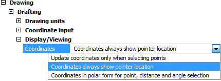

開啟 設定 對話方塊,並顯示 座標 類別。
座標
指定在狀態列中如何顯示座標:
  • 指向設備指定點時將更新座標顯示 - 與關閉相同。
  • 連續更新絕對座標的顯示 - 與絕對相同。
  • 連續更新顯示與上一點的距離和角度 - 與相對相同。
