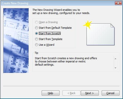

由預設樣板開始
以預設樣板開始建立新圖面,預設樣板是在 Settings 指令的樣板類別設定。
由草圖開始

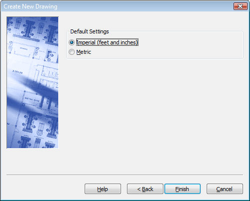

由一個預設樣板和相關的測量系統建立新圖面:
選取一個測量系統,然後按 完成
  • 英制 - 選取 default-imperial.dwt 檔做為英制圖面。
  • 公制 - 選取 default-mm.dwt 檔做為公制圖面。

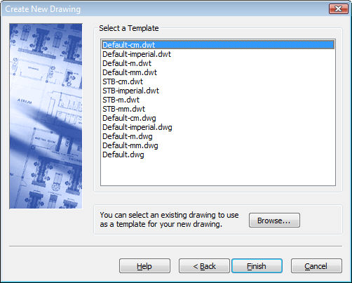

由樣板開始
以樣板檔建立新圖面:
選取一個樣板檔,然後按 完成
STB 是 style table 的縮寫。

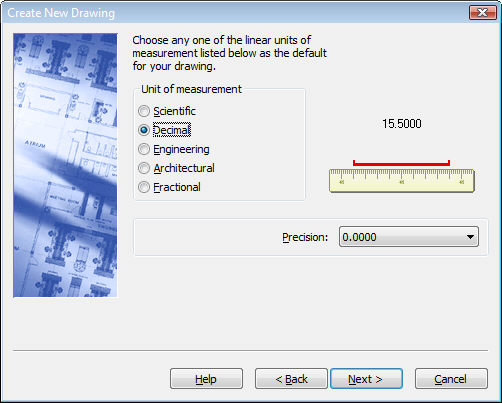

選取一個長度單位,然後按 Next.

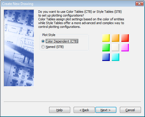

選擇圖面使用具名或與顏色相關的出圖型式:
  • 顏色相關 - 使用簡單且易於使用的出圖型式,但不靈活。
  • 具名 - 使用複雜但更靈活的出圖型式,因為在出圖時可以控制任何物件的所有性質。

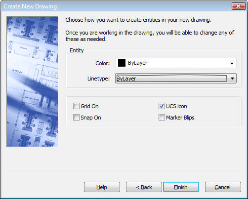

選取預設顏色及線型:
  • 顏色 - 選取依圖層,這可以用圖層來控制物件的顏色。請參考 ColorLayer 指令。
  • 線型 - 選取依圖層,相同原因。請參考 LinetypeLayer 指令。
切換格點、鎖點、UCS 圖示和標記點:
  • 格點 - 開啟可以看到圖面範圍和相對距離。請參考 Grid 指令。
  • 鎖點 - 開啟可以設定游標的增量。請參考 Snap 指令。
  • UCS 圖示 - 3D 圖面建議開啟。請參考 UcsIcon 指令。
  • 標記點 - 關閉可以保持螢幕清楚。請參考 Blipmode 指令。
