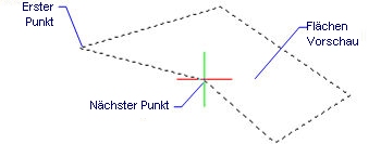

Objekt/Hinzufügen/Differenz/<Erster Punkt>: (Wählen Sie einen Punkt oder eine Option.)
Wenn Sie Punkte wählen, erzeugt Bricscad eine Vorschau für die Fläche als gestricheltes Polygon.
Für eine genaue Auswahl der Punkte verwenden Sie den Objektfang.
Wenn Sie alle Punkte gewählt haben, drücken Sie die Eingabetaste. Bricscad zeigt Ihnen nun die Fläche und den Umfang:

Erster Punkt
Bestimmen Sie den ersten Punkt der Fläche, die gemessen werden soll. Die Eingabeaufforderung ändert sich in:
<Nächster Punkt> - wählen Sie einen weiteren Punkt oder drücken Sie die Eingabetaste um die Flächenbestimmung zu beenden.
