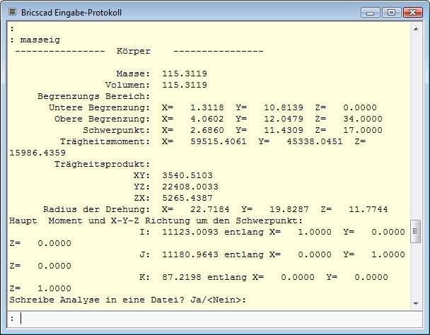

: masseig
Objekte wählen: (Wählen Sie ein oder mehrere ACIS Objekte.)
Objekte im Satz: 1
Zeigt den Bericht in der Befehlszeile an, drücken Sie F2, um Bericht im Bricscad Eingabe-Protokoll anzuzeigen:

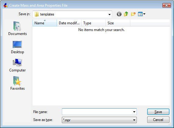

Schreibe Analyse in eine Datei? (Geben Sie J oder N ein.)
Wenn Sie J eingeben wird ein Dialog geöffnet:
Geben Sie einen Namen ein und klicken dann auf Speichern.
Der Bericht wird in einer MPR-Datei gespeichert, die in einem beliebigen Texteditor geöffnet werden kann.
