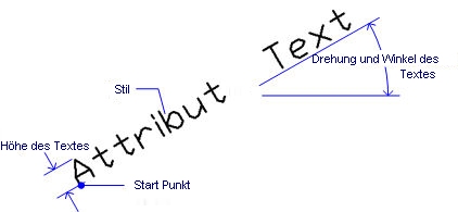

Definiert den Textstil und die Ausrichtung des Textes:
Definiert die Höhe des Attributtextes, solange diese nicht durch den Textstil oder die Ausrichtung überschrieben wird. Geben Sie einen Wert ein, oder wählen Sie zwei Punkte, um die Höhe zu definieren. |
Definiert den Drehwinkel für die Drehung des Textes. Geben Sie einen Wert für den Winkel ein, oder wählen Sie zwei Punkte in der Zeichnung, um den Winkel relativ zu X-Achse zu bestimmen. |
