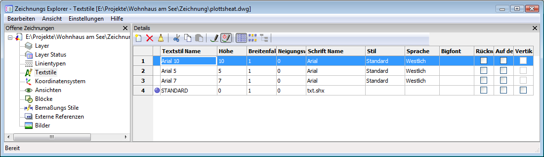

Erzeugt oder ändert Textstile mit Hilfe des Zeichnungs Explorers.
Befehlszeile: stil
Alias: sti
Menü: Einstellungen | Textstile...
Statusleiste: Standard
: Stil
Zeigt im Zeichnungs Explorer den Bereich Textstile an.
Drücken Sie F1, um die Hilfe zu öffnen.
Ändern Sie die Textstile oder erzeugen Sie neue Textstile und klicken Sie dann auf X, um den Befehl zu beenden.
Beschreibung |
Kennzeichnet den aktuellen Textstil. Dies ist der Stil, der als Vorgabe für die Befehle Text und MText verwendet wird. |
Bestimmt den Namen des Textstils.
Definiert die Höhe des Textes. Geben Sie 0 oder eine größere Zahl als 0 ein:
Bestimmt den Breitenfaktor des Textes. Z. B. bei der Eingabe von 2 wird der Text doppelt so breit. Geben Sie eine Zahl größer oder kleiner als 1 ein:
Bestimmt den Winkel für einen schrägen Text. Z. B. wird bei der Eingabe von 15, der Text um 15 Grad nach vorn geneigt. Geben Sie eine positive oder negative Zahl ein:

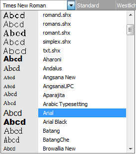

Bestimmt die Verwendung von SHX- oder TTF-Fonts. Wählen Sie einen Namen aus der Auswahlliste aus:
Bricscad kann jeden SHX- und TTF-Font auf Ihrem Computer verwenden. |

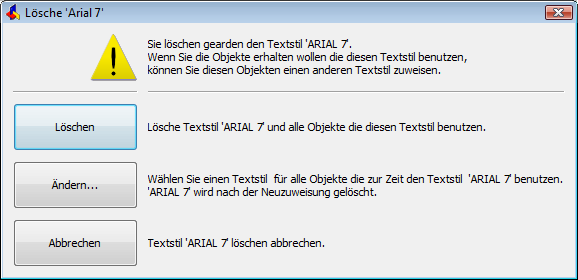

Löscht den ausgewählten Stil. Der aktuelle Textstil und der Textstil Standard können nicht gelöscht werden. Ist der Stil gerade in Verwendung, wird folgendes Dialogfenster angezeigt:
Wählen Sie eine Option. |
Löschen |
Achtung! Löscht den Stil, sowie auch den ganzen Text, der diesen Stil verwendet! |
Ändern |
Wählt Sie einen anderen Stil, bevor Sie den Stil löschen. Objekte, die den zu löschenden Stil zugewiesen haben, erhalten alternative den gewählten Stil. Zeigt eine Liste der verfügbaren Stile an:
Der Stil ist gelöscht und der Text nimmt den ausgewählten Stil an. |
Abbrechen |
Bricht die Operation ab, der Stil wird nicht gelöscht. |
