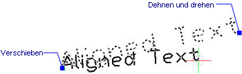

Ausrichten
Definiert eine angeglichene Ausrichtung.
Richtet Texte zwischen zwei Punkten aus; Sie werden aufgefordert:
Text-Startpunkt - definiert den Startpunkt des Textes.
Text-Endpunkt - definiert den Endpunkt des Textes.
Mit dieser Option wird die Höhe und die Winkel Eingabeaufforderung unterdrückt, da die Höhe und der Winkel durch die beiden Punkte bestimmt werden.
  • Drehwinkel des Textes wird durch den Winkel zwischen den beiden Punkten definiert.
  • Höhe des Textes wird proportional an die Länge des Textes angepasst.
Mehr Zeichen für den gleichen Abstand macht den Text niedriger.

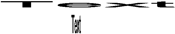

Anpassen
Platziert eingepassten Text.
Passt Texte zwischen zwei Punkten ein und fordert Sie auf, die Höhe einzugeben:
Höhe des Textes - definiert die Texthöhe.
Diese Option unterdrückt die Winkel Eingabeaufforderung, da der Winkel durch die beiden Punkte bestimmt wird.
Eingabe bestimmter Höhen kann dazu führen, dass der Text sehr gedehnt oder gepresst dargestellt wird.
Mit dieser Option können Sie Texte auf sehr kleinem Raum unterbringen.

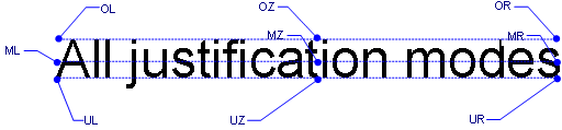

Ausrichtung
Zeigt alle Text Justierungs Modi an; und fordert Sie auf:
Text: Stil/Ausrichten/Einpassen/MittelPunkt/MItte/Rechts/OL/OZ/OR/ML/MZ/MR/UL/UZ/UR/<Startpunkt> - geben Sie eine Option ein.
  • OL - oben links
  • OZ - oben zentriert
  • OR - oben rechts
  • ML - Mitte links
  • MZ - mittig zentriert (gleichbedeutend mit Mitte)
  • MR - Mitte rechts
  • UL - unten links (gleichbedeutend mit Startpunkt)
  • UZ - unten zentriert (gleichbedeutend mit Mittelpunkt oder horizontalzentriert)
  • UR - unten rechts (gleichbedeutend mit rechts)

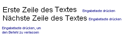

Text
Definiert den Text.
Geben Sie eine Textzeile ein und drücken Sie dann die Eingabetaste.
Die Eingabeaufforderung wird wiederholt; geben Sie weiteren Text ein.
Jede weitere Zeile des Textes wird unter der vorherigen Zeile positioniert.
Beenden Sie den Befehl indem Sie bei der "Text"-Eingabeaufforderung die Eingabetaste drücken.

Ausgerichtete und eingepasste Texte haben zwei Griffe:
