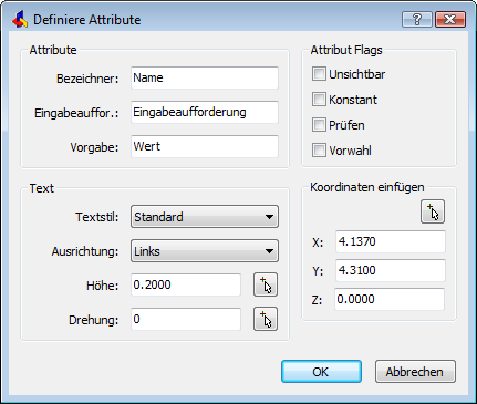

Beschreibung |
Bezeichner |
Bestimmt den Namen eines Attributs; dies ist der Name, mit welchem Bricscad das Attribut identifiziert. Sie können bis zu 255 Buchstaben, Zahlen und Satzzeichen verwenden. |
Eingabeaufforderung |
Bestimmt die Benutzeraufforderung, die in der Befehlseile angezeigt wird, wenn das Attribut später in die Zeichnung eingefügt wird. Sie können dieses Feld auch leer lassen; Bricscad verwendet diese Eingabe nur während die Attribute in eine Zeichnung eingefügt werden. |
Vorgabe |
Definiert den Vorgabe-Wert, der bei der Abfrage in spitzen Klammern, wie z. B. <360>, dargestellt wird. Wie bei anderen Vorgaben muss der Anwender nur noch die Eingabetaste drücken, um diesen Wert zu übernehmen. |
Text |

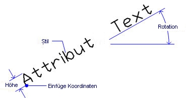

Textstil |
Definiert den Textstil, der für das Attribut benutzt wird; wählen Sie einen der Stile, die in der Zeichnung definiert sind. (Sie können zusätzliche Textstile mit dem Befehl Stil erstellen.) |
Ausrichtung |
Definiert die Ausrichtung des Attribut Textes, wie Mitte oder Anpassen. |
Höhe |
Definiert die Höhe des Attribut Textes, solange dieser nicht vom Text Stil überschrieben wird. Geben Sie einen Wert ein, oder klicken Sie auf die Schaltfläche. |
Höhe |
Der Dialog wird vorübergehend geschlossen und Sie erhalten die Eingabeaufforderung: Texthöhe wählen - Geben Sie einen Wert ein oder wählen Sie zwei Punkte in der Zeichnung. |
Drehung |
Definiert den Drehwinkel für die Drehung des Textes. Geben Sie einen Wert ein, oder klicken Sie auf die Schaltfläche. |
Drehung |
Der Dialog wird vorübergehend geschlossen und Sie erhalten die Eingabeaufforderung: Textwinkel wählen - geben Sie einen Winkel ein, oder wählen Sie zwei Punkte in der Zeichnung. |
Attribut Flags |
Unsichtbar |
Blendet die Attribute aus; sie werden nicht angezeigt und nicht gedruckt. (Unsichtbare Attribute können mit dem Befehl AttZeig eingeblendet werden.) |
Konstant |
Verwendet den Vorgabe-Wert; der Anwender kann den Wert nicht ändern. |
Prüfen |
Zwingt den Benutzer, den Wert ein zweites Mal einzugeben; auf diese Weise wird sichergestellt, das der Wert korrekt eingegeben wird. |
Voreinstellung |
Fügt das Attribut ein, ohne dass der Benutzer eine Eingabeaufforderung erhält; das Attribut kann später mit dem Befehl AttEdit geändert werden. |
Koordinaten einfügen |
Der Dialog wird vorübergehend geschlossen und Sie erhalten die Eingabeaufforderung: Einfügepunkt wählen -Koordinaten eingeben, oder einen Punkt in der Zeichnung wählen. |
X |
Bestimmt die x-Koordinate des Einfügepunktes für das Attribut. |
Y |
Bestimmt die y-Koordinate |
Z |
Bestimmt die z-Koordinate |
