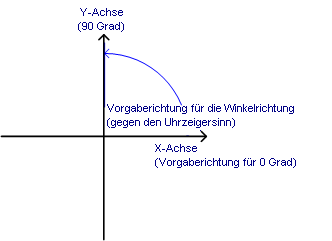

Definiert die Richtung für 0 Grad. Geben Sie einen Winkel ein, oder wählen Sie zwei Punkte in der Zeichnung. Der Standardwert ist die positive x-Achse. Sie können die Zeichnung auch mit der Option Drehen des Befehls Fang drehen.
Definiert die Richtung, in der die Winkel abgetragen werden:

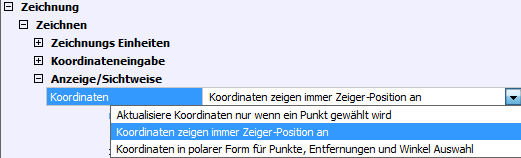

Eigenschaften |
Öffnet den Koordinateneingabe Bereich des Dialogs Einstellungen.
Koordinaten
Definiert, wie Koordinaten in der Statuszeile angezeigt werden:
