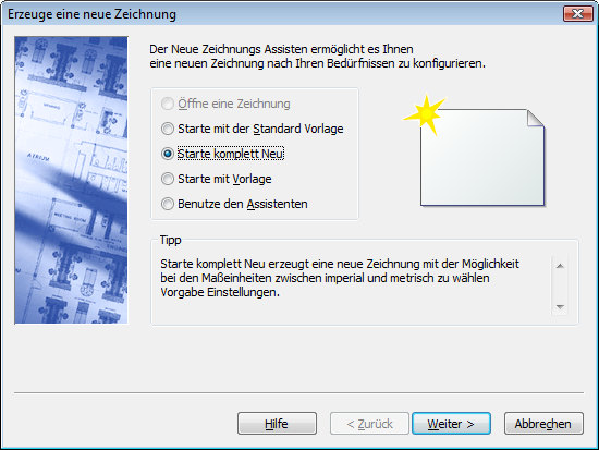

Wählen Sie eine Option und klicken Sie auf die Schaltfläche Weiter.
Drücken Sie F1 um die Hilfe aufzurufen.
Beschreibung |
Startet neue Zeichnungen mit der Standard-Vorlagen-Datei. Die Standard-DWT-Vorlagen-Datei wird im Vorlagen Bereich des Befehls Einstellungen definiert (Basfile System Variable) |

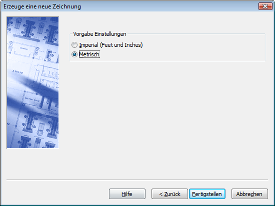

Startet neue Zeichnungen mit einer der Standard-Vorlagen-Dateien und definiert das Einheitensystem neu:
Wählen Sie ein Einheiten-System und klicken Sie dann auf Fertigstellen:

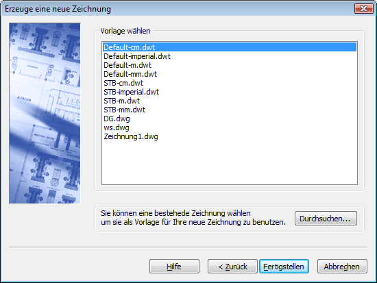

Startet neuen Zeichnungen mit einer Vorlagen-Datei:
Wählen Sie eine Vorlagen-Datei und klicken Sie dann auf Fertigstellen: STB ist die Abkürzung für "Stil-Tabelle", die sich auf Vorlage Zeichnungen mit Plot-Stilen bezieht. |

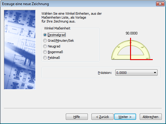

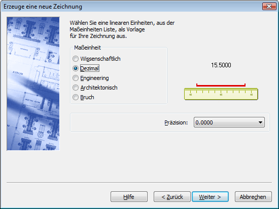

Wählen Sie eine lineare Maßeinheit und klicken Sie anschließend auf Weiter.
Wählen Sie eine Winkeleinheit und klicken Sie anschließend auf Weiter.

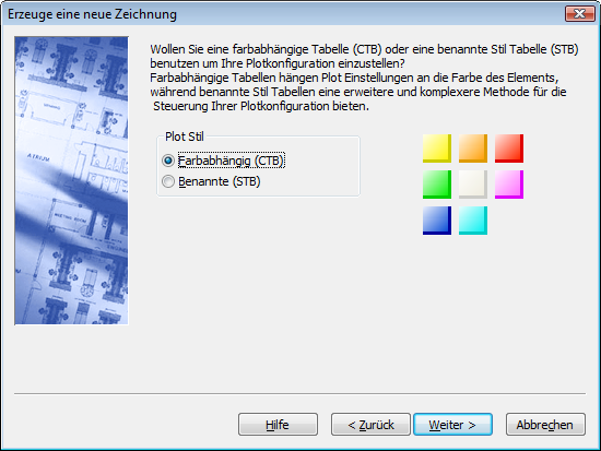

Wählen Sie, ob die Zeichnung farbabhängig Plot-Stile oder benannte Plot-Stile verwendet:
Klicken Sie auf Weiter.

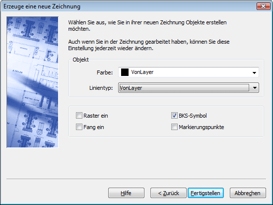

Wählen Sie die Standard Farbe und den Standard Linientyp:
Schaltet die Raster, Fang, BKS-Symbol anzeigen und die Markierungspunkte ein oder aus:
Klicken Sie auf Fertigstellen. |
