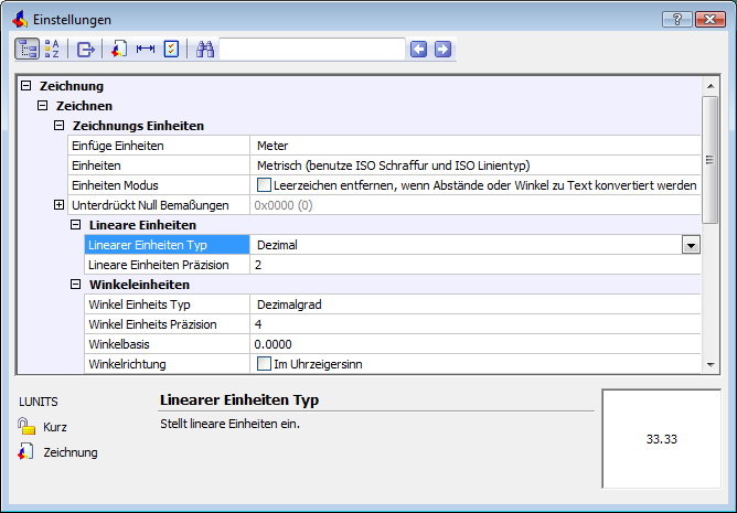

Stellt Einheiten für Linear- und Winkel-Einheiten im Dialog Einstellungen ein.
Befehlszeile: einheit
Transparent: 'einheit
Alias: et
Statuszeile: x,y,z-Koordinaten
: Einheit
Öffnet den Zeichnungs Einheiten Bereich des Dialogs Einstellungen.
Ändern Sie die Einstellungen und klicken Sie dann auf X.
Beschreibung |
Definiert die Einheiten für lineare Maßangaben. Wählen Sie eine Einheit:
Für metrische Einheiten wählen Sie 2 (Dezimal). |
Definiert die Anzahl der Dezimalstellen. Geben Sie eine Zahl zwischen 0 und 8 ein:
Diese Option wirkt sich auch auf die Genauigkeit der Bruchdarstellung in architektonischen und Bruch Einheiten aus:
Definiert den Typ der Winkel-Einheiten. Wählen Sie eine Einheit:
Definiert die Anzahl der Dezimalstellen. Geben Sie eine Zahl zwischen 0 und 8 ein. |
Definiert die Richtung für die 0 Grad. Der Standardwert ist die positive x-Achse. Geben Sie einen Winkel ein. Sie können die Zeichnung auch mit der Option Drehen des Befehls Fang drehen.
Schaltet die Richtung, in der die Winkel gemessen werden, um:
