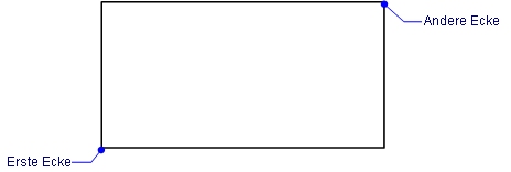

Fase/Erhebung/Abrunden/Drehen/Quadrat/Objekthöhe/Breite/FLäche/Größe<Erste Ecke des Rechtecks wählen>: (Wählen Sie einen Punkt, oder geben Sie eine Option ein.)
Andere Ecke des Rechtecks: (Wählen Sie einen weiteren Punkt.)

Bestimmt die erste Ecke des Rechtecks. |
Bestimmt die gegenüberliegende Ecke des Rechtecks. |

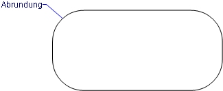

Wendet den Abrunderadius auf alle vier Ecken an. Wenn der Abrunderadius = 0 ist, werden Sie zu folgendem aufgefordert: Abrundungsabstand für alle Rechtecke - bestimmen Sie den Abrundungsradius. Geben Sie 0 oder eine positive Zahl ein. Wenn der Abrundungsradius nicht 0 ist, werden Sie zu folgendem aufgefordert: Aus/Vorgabe/Rundungsabstand für alle Rechtecke - geben Sie eine Option ein.
Für alle vier Ecken wird die gleiche Abrundung angewendet. Achtung: Wenn der Abrundungsabstand größer als das Rechteck ist, wird ein unsichtbares Rechteck erzeugt. Siehe Befehl Abrunden. |

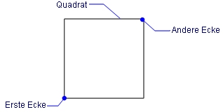

Erzeugt ein Quadrat. Die zugehörige Befehlsaufforderung erfolgt verzögert erst nach der Aufforderung "Erste Ecke des Rechtecks wählen": Zweite Ecke des Quadrats - bestimmen Sie die gegenüberliegende Ecke. Wählen Sie einen Punkt, oder geben Sie die x,y Koordinaten ein.
Siehe Befehl Polygon. |

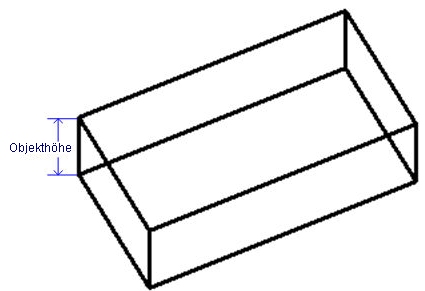

Bestimmt die Objekthöhe eines Rechtecks. Wenn die Objekthöhe = 0 ist, werden Sie zu folgendem aufgefordert: Objekthöhe für alle Rechtecke - bestimmt die Objekthöhe. Geben Sie 0 oder eine positive Zahl ein. Wenn der Abrundungsradius nicht 0 ist, werden Sie zu folgendem aufgefordert: Vorgabe/Objekthöhe für Rechteck - geben Sie ein Option ein.
Die Objekthöhe ist die Höhe des Rechtecks in z-Richtung. Diese wird von der Erhebung aus nach oben gemessen. Siehe Befehl Erhebung. |
