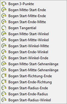

Dieser Befehl erzeugt Bögen auf 17 verschiedene Arten. Die vollständige Liste sehen Sie im Menü Zeichnen | Bogen und im Werkzeugkasten Bogen:

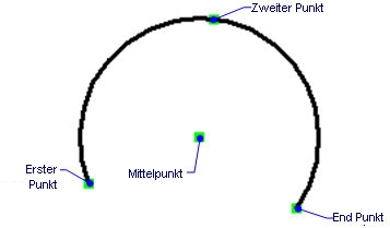

Zweiter Punkt
Bestimmt einen Punkt entlang des Bogenumfangs. Im Anschluss an diese Option wählen Sie folgendes:
  • Endpunkt.
