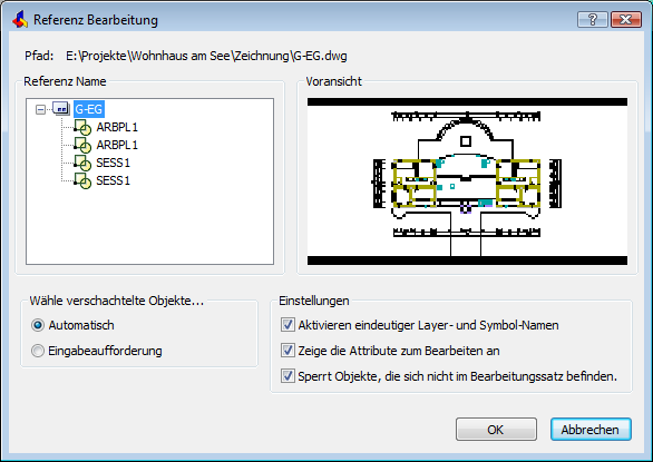

Wählt die Referenz, die bearbeitet werden soll. Wählen Sie einen einzelnen Block oder eine extern referenzierte Zeichnung. Gleichzeitig kann nur eine Referenz bearbeitet werden. |
Dialog Box |
Listet, wenn welche vorhanden sind, die Namen der Blöcke und verschachtelte Blöcke auf. |
Legt fest, wie verschachtelte Blöcke / xrefs behandelt werden sollen. |
Automatisch |
Verschachtelte Objekte werden automatisch aufgenommen. |
Eingabeaufforderung |
Verschachtelte Objekte können manuell ausgewählt werden. Nachem Sie in diesem Dialog auf OK geklickt haben, erhalten Sie folgende Aufforderung in der Befehlszeile: Wähle verschachtelte Objekte - wählen Sie eines oder mehrere Objekte. Wähle verschachtelte Objekte - wählen Sie weitere verschachtelte Objekte, oder drücken Sie die Eingabetaste, um fortzufahren. |
Legt fest, wie Objekte während der Bearbeitung behandelt werden. |
Aktivieren eindeutiger Layer- und Symbol-Namen |
Schaltet die Verwendung von $0$ in Layern und andere Namen um: Ein - stellt den Namen Dateinamen$0$ voran. Aus - Namens Präfixe werden nicht benutzt. |
Zeige die Attribute zum Bearbeiten an |
Schaltet die Inkludierung von Attributen ein oder aus: Ein - Attribut-Definitionen können bearbeitet werden; Attribut Werte sind unsichtbar. Nein - Attribute sind nicht bearbeitbar. Geänderte Attribut-Definitionen haben keinen Einfluss auf bestehende Einfügungen; sie wirken sich erst bei Einfügungen aus, die ab jetzt gemacht werden. |
Sperre Objekte, die sich nicht im Bearbeitungssatz befinden |
Schaltet die Sperre von Objekten, die nicht bearbeitet werden ein oder aus: Ein - sperrt Objekte die sich außerhalb der Referenz befinden für die Bearbeitung. Aus - sperrt keine Objekte für die Bearbeitung. Gesperrte Objekte sind zu sehen, können aber nicht bearbeitet werden. |
