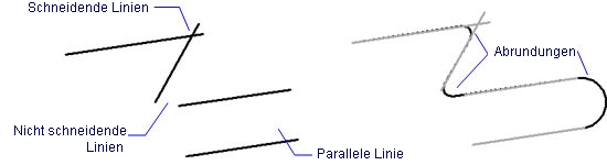

Filets können auf sich kreuzenden, nicht kreuzenden und parallelen Linien angewandt werden.

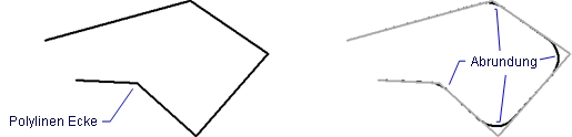

Die Abrundungen werden auf alle Eckpunkte einer Polylinie angewandt.

Abrunden der Eckpunkte einer Polylinie; fordert Sie auf: 2D-Polylinie zum Abrunden wählen: - wählen Sie eine einzelne Polylinie. Sie können nicht steuern, welche Eckpunkte abgerundet werden, es werden alle abgerundet. |
