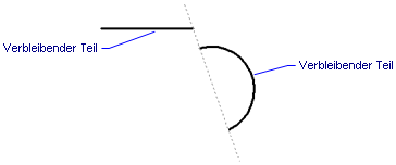

Stutzen (trim)
Stutzt Objekte an einer Schnittlinie.
Befehlszeile:  stutzen
Alias:  su
Menü:  Ändern | Stutzen
Werkzeugkasten: Ändern |
: stutzen
Schnittobjekte zum Stutzen wählen <EINGABETASTE für alle>: (Wählen Sie ein oder mehrere Objekte, oder drücken Sie die Eingabetaste, um alle Objekte in der Zeichnung zu wählen.)
Objekte im Satz: 1
Schnittobjekte zum Stutzen wählen <EINGABETASTE für alle>: (Drücken Sie die Eingabetaste, um mit dem Befehl fortzufahren.)
ZAun/Kreuzen/KantenModus/Projektion/Löschen/<Objekt für Stutzen wählen oder Umschalt-Auswahl um Dehnen >: (Wählen Sie ein Objekt, oder geben Sie eine Option ein, oder drücken Sie die Umschalt-Taste, und wählen dann ein Objekt, um es zu dehnen.)
Zaun/Kreuzen/KantenModus/Projektion/Löschen/Zurück/<Wähle Objekt um Stutzen, oder Umschalt-Auswahl um Dehnen>: (Wählen Sie ein weiteres Objekt.)
Zaun/Kreuzen/KantenModus/Projektion/Löschen/Zurück/<Wähle Objekt um Stutzen, oder Umschalt-Auswahl um Dehnen>:(Drücken Sie die Eingabetaste, um den Befehl zu beenden.)

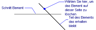

Wählen Sie das Objekt, das gestutzt werden soll.
Wählen Sie ein einzelnes Objekt; es kann immer nur ein Element gestutzt werden.
Ihr gewählter Punkt definiert den Teil des Objektes das entfernt werden soll.

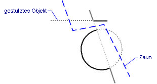

ZAun
Schneidet Objekte interaktiv; Sie werden aufgefordert:
Erster Punkt des Zauns: - definieren Sie den Zaun Startpunkt.
Nächster Zaun-Punkt - definieren Sie den nächsten Punkt, drücken Sie die Eingabetaste, um die Option zu verlassen.
Wenn Sie Zaun Punkte in der Zeichnung wählen, stutzt Bricscad Objekte unter dem Zaun sofort.
Der Teil zwischen anderen Objekten wird gestutzt:
Verwenden Sie diese Option, zusammen mit ALLE (wählt alle Objekte zum Stutzen).
