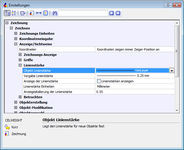

Zeigt die Linienstärken Abschnitt des Dialoges Einstellungen:
Änder Sie die Einstellungen und klicken Sie dann auf X.

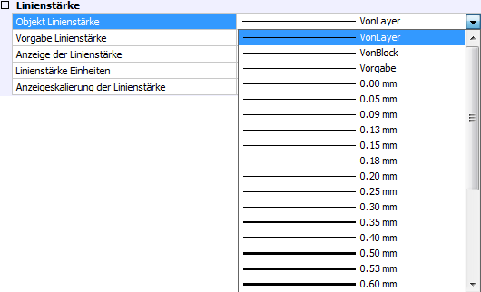

Beschreibung |
Definiert die Linienstärke für Objekte, die ab jetzt gezeichnet werden; Wählen Sie eine Linienstärke aus der Auswahlliste aus.
Dies stellt die aktuelle Linienstärke in der Objekt Eigenschaften Auswahlliste ein. Linienstärken können nicht angepasst werden, im Gegensatz zu Linientypen. |

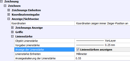

Legt die Standard-Linienstärke für alle neuen Zeichnungen fest, wählen Sie eine Voreinstellung aus dem Pulldown Menü aus. |
Schaltet die Anzeige der Linienstärke ein oder aus:
Definiert die Maßeinheit für Linienstärken:
Definiert die relative Skalierung der Linienstärke; dies gilt nur für Linienstärken in der Model Registerkarte. |
