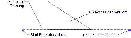

2 Punkte
Definiert den Startpunkt der Drehachse.
Zweiten Achsendrehpunkt wählen
Definiert den Endpunkt der Drehachse.
