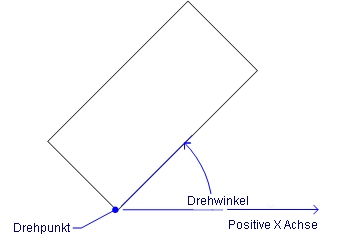

Drehpunkt: (Wählen Sie einen Punkt, oder geben Sie x, y Koordinaten ein.)
Kopie/Basiswinkel/<Drehwinkel>: (Geben Sie einen Winkel ein, oder drücken Sie K oder B.)
Beschreibung |
Wählt die Objekte die gedreht werden sollen. Sie können ein oder mehrere Objekte, durch Benutzen jeder Auswahlmethode wählen. Drücken Sie die Eingabetaste, um die Auswahl der Objekte zu beenden. |
Definiert den Punkt, über den die Objekte gedreht werden sollen. Wählen Sie einen Punkt, oder geben Sie die x, y-Koordinaten ein. Verwenden Sie den Objektfang, um den Drehpunkt genau zu definieren. |
Definiert den Winkel, um den die Objekte gedreht werden sollen:
Positive Zahlen drehen von der positiven X-Achse gegen den Uhrzeigersinn. |
