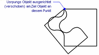

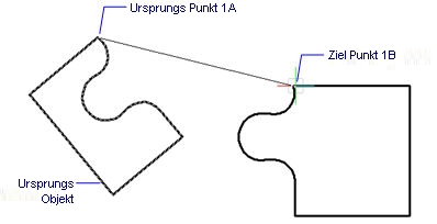

Ersten Ursprungspunkt angeben
Wählen Sie den ersten Ausrichtepunkt am Ursprungsobjekt, wie z. B. #1a in der oben dargestellten Figur.
Ersten Zielpunkt angeben
Wählen Sie den ersten Ausrichtepunkt am Zielobjekt, wie z. B. #1b in der dargestellten Figur.

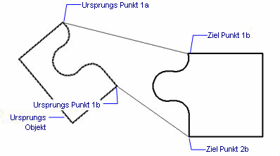

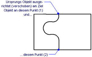

Um Objekte zu verschieben und zu drehen, definieren Sie ein zweites Punktepaar am Ursprungs- und Zielobjekt.
Zweiten Ursprungspunkt angeben
Wählen Sie einen zweiten Ausrichtepunkt am Ursprungsobjekt, wie z. B. #2a in der oben dargestellten Figur.
Wenn Sie bei dieser Eingabeaufforderung die Eingabetaste drücken, wird das Ursprungsobjekt verschoben.
Zweiten Zielpunkt angeben
Wählen Sie den Passpunkt am Zielobjekt, wie z. B. #2b in der dargestellten Figur.
