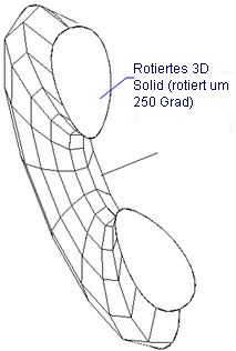

Dieser Befehl dreht nur geschlossene Objekte wie: Ellipsen, Kreise, geschlossen Polylinie, geschlossen Splines und Regionen.
Die Achse kann durch zwei Punkte definiert werden, einer Linie, einem Polylinie Segment oder der X- oder Y-Achse.
Die Achse muss außerhalb des Objektes sein, das rotiert werden soll.

Geben Sie den Rotationswinkel ein
Definiert den Winkel, um den das Objekt rotiert werden soll.
Geben Sie einen beliebigen Winkel größer als 0 Grad ein, oder einen der folgenden Standard-Winkel:
  • 90 - rotiert das Objekt 1/4 des Weges um die Rotationsachse.
  • 180 - rotiert das Objekt 1/2 des Weges um die Rotationsachse.
  • 270 - rotiert das Objekt 3/4 des Weges um die Rotationsachse.
  • 360 - rotiert das Objekt komplett.
Drücken Sie die Eingabetaste, um die Standardeinstellung von 360 Grad zu übernehmen.
