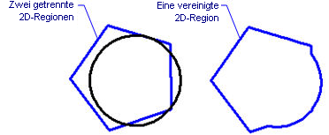

Dieser Befehl ist auch für Regionen verfügbar:
