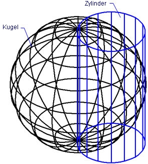

Führt eine boolesche Schnittmengenoperation an 3D-Solids und 2D-Regionen aus. Alle nicht gemeinsamen Teile werden entfernt.
Befehlszeile: schnittmenge
Alias: sm
Menü: Ändern | Körper Bearbeitung | Schnittmenge
Werkzeugkasten: Volumenkörper Bearbeitung |
: schnittmenge
ACIS-Objekt zum Schneiden wählen: (Wählen Sie ein 3D-Solid und/oder eine 2D-Region.)
Objekte im Satz: 1
ACIS-Objekt zum Schneiden wählen: (Wählen Sie ein weiteres 3D-Solid und/oder 2D-Region aus.)
Objekte im Satz: 2
ACIS-Objekt zum Schneiden wählen: (Wählen Sie mehrere ACIS-Objekte aus, oder drücken Sie die Eingabetaste, um die Schnittmenge zu erzeugen.)
Bricscad entfernt alle nicht gemeinsamen Teile von Volumenkörper und Regionen der gewählten Objekte.

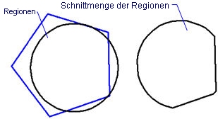

Dieser Befehl ist auch für Regionen verfügbar:
Beachten Sie: wenn sich die Solids und Regionen nicht schneiden, werden diese von Bricscad gelöscht.
