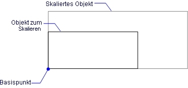

Objekte zum Skalieren wählen
Wählt ein Objekt aus, das skaliert werden soll.
Sie können jede Auswahlmethode verwenden.
Basispunkt
Bestimmt den Basispunkt.
Dies ist der Punkt, von dem aus das Objekt "größer" oder "kleiner" wird.
Wählen Sie einen Punkt in der Zeichnung oder geben Sie die x-, y-, z-Koordinaten ein.
Verwenden Sie einen Objektfang, um eine geometrische Figur exakt zu wählen.
Skalierfaktor
Bestimmt den Skalierungsfaktor:
  • Geben Sie eine Zahl kleiner als 1 ein, so wird das Objekt verkleinert.
  • Geben Sie 1 ein, um das Objekt in der aktuellen Größe zu belassen.
  • Geben Sie eine Zahl größer als 1 ein, so wird das Objekt vergrößert.
