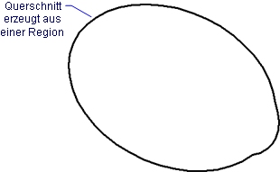

Querschnitt erstellt in der aktuellen Ansichtsebene:
Querschnitt, erzeugt aus einer Region; dieser kann als unabhängiges Objekt bearbeitet werden:

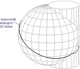

Wählen Sie den ersten Punkt auf der Schnittebene
Wählen Sie den ersten Punkt auf der Schnittebene, um die Ebene, in dem der Abschnitt liegt, zu definieren; Sie werden aufgefordert:
Wählen Sie einen zweiten Punkt auf der Schnittebene - wählen Sie einen weiteren Punkt; Sie werden aufgefordert:
Wählen Sie den dritten Punkt auf der Schnittebene - wählen Sie einen weiteren Punkt (drei Punkte definieren die Ebene).

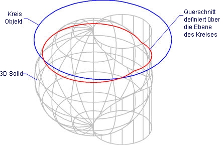

Objekt
Erzeugt den Querschnitt von einem Objekt, das die 3D Volumenkörper schneidet; Sie werden aufgefordert:
Wähle einen Kreis, Ellipse, Bogen, 2D-Spline, oder eine 2D-Polylinie - Wählen Sie ein Objekt aus.
Sie können auch elliptische Bögen verwenden.
Das Objekt definiert die Ebene, über die der Querschnitt erzeugt wird.

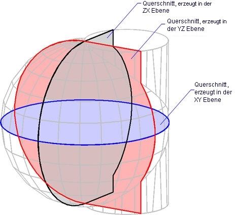

XY
Erzeugt einen Querschnitt parallel zur x, y-Ebene. Sie werden zu folgendem aufgefordert:
Wählen Sie einen Punkt in der XY-Ebene - wählen Sie einen Punkt, um die Höhe des Schnitts unter oder über der x,y Ebene zu definieren.
YZ
Erzeugt einen Querschnitt parallel zur y, z-Ebene. Sie werden zu folgendem aufgefordert:
Wählen Sie einen Punkt in der YZ-Ebene - wählen Sie einen Punkt, um die Höhe des Schnitts unter oder über der y,z Ebene zu definieren.
ZX
Erzeugt einen Querschnitt parallel zur z,x-Ebene. Sie werden zu folgendem aufgefordert:
Wählen Sie einen Punkt in der ZX-Ebene - wählen Sie einen Punkt, um die Höhe des Schnitts unter oder über der z,x Ebene zu definieren.
