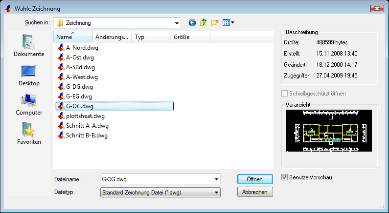

Wählen Sie eine DWG-Datei aus und klicken Sie dann auf Öffnen.
Bricscad zeigt folgenden Dialog an:

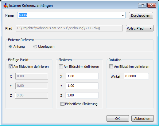

Wählen Sie die Optionen aus und klicken Sie dann auf OK.
Wenn Sie am Bildschirm definieren wählen, dann werden Sie in der Befehlszeile aufgefordert, Einfügepunkt, Skalierung und / oder Drehwinkel einzugeben.

Name
Definiert den Namen der angehängten Zeichnungsdatei.
Wenn mehr als eine DWG-Datei angehängt wurde, sind die Namen der Zeichnungen über ein Pulldown-Menü erreichbar:
Das Auswählen eines anderen Namens ermöglicht es Ihnen, die Xref Eigenschaften zu ändern.
Durchsuchen
Zeigt den Dialog Wähle Zeichnung an.
Durch die Wahl einer anderen Datei können Sie eine zusätzliche Zeichnung anhängen, ohne dass Sie diesen Dialog verlassen müssen.
Pfad
Zeigt den Pfad der für diesen Anhang von Bricscad gespeichert wird.
Sie können dieses Feld nicht bearbeiten; stattdessen müssen Sie die Schaltfläche Durchsuchen benutzen, um den Pfad zur Datei zu ändern.
Vollst. Pfad
Klicken Sie auf das Drop-Down-Menü, um die verschiedenen Pfad-Typen zu wählen:
  • Vollständiger Pfad - speichert das Laufwerk und den Ordner Namen zur DWG-Datei (absolute Referenz), wie:
c:\cad\dwg\dateiname.dwg
  • Relativ Pfad - speichert den relativen Weg zum DWG-Datei-Ordner; wie z. B.:
..\dateiname.dwg
Diese Option funktioniert nicht, solange die Zeichnung nicht mindestens einmal gespeichert wurde.
(..\ bedeutet einen Ordner höher.)
  • Kein Pfad - entfernt Informationen, wie Laufwerk und Ordner Namen; es bleibt nur der Namen der DWG-Datei erhalten, wie z. B.:
dateiname.dwg
Externe Referenz
Definiert, wie die externe Referenz angehängt werden soll:
  • Anhang - hängt die Xref und verschachtelte Xrefs an.
  • Überlagern - hängt nur die erste Ebene der Xrefs an.
Einfüge Punkt
Definiert die Lage der unteren linken Ecke der Xref.
Am Bildschirm definieren
Legt fest, wann der Einfügepunkt definiert wird:
  • Ein - der Einfügepunkt wird in der Zeichnung definiert, nachdem der Dialog geschlossen wurde. Sie werden dazu aufgefordert:
Einfüge Punkt: - wählen Sie einen Punkt oder geben Sie x,y,z- Koordinaten ein.
  • Aus - der Einfügepunkt wird in diesem Dialog durch Eingabe der Werte in die X, Y und Z- Felder definiert.
X
Y
Z
Definiert die x, y, z-Koordinaten für den Xref Einfügepunkt.
Verwenden Sie 0,0,0, um die Xref am Ursprung der Zeichnung einzufügen.
Skalieren
Legt die Größe der Xref fest.
Legt fest, wann der Skalierfaktor definiert wird:
  • Ein - der Skalierfaktor wird in der Zeichnung definiert, nachdem der Dialog geschlossen wurde. Sie werden dazu aufgefordert:
Skalierungs Faktor <1.000>: - wählen Sie zwei Punkte, geben Sie eine Zahl ein oder drücken Sie die Eingabetaste, um den vorgegebenen Wert zu übernehmen
Y- Skalierfaktor <Entspricht X- Skalierfaktor> - geben Sie eine Option ein, wählen Sie zwei Punkte, geben Sie eine Zahl ein oder drücken Sie die Eingabetaste, um den vorgegebenen Wert zu übernehmen
  • Aus - definieren Sie den Skalierungsfaktor in diesem Dialog durch Eingabe der Werte in die X Y und Z- Felder.
X
Y
Z
Definiert die Skalierungsfaktoren der Xref in der x, y und z Richtung.
Verwenden Sie 1,1,1, um die Xref in seiner ursprünglichen Größe zu erhalten.
Einheitliche Skalierung
Stellt die Y und Z Skalierungsfaktoren gleich dem X Skalierungsfaktor.
Drehung
Definiert den Drehwinkel der Xref.
Legt fest, wann die Drehung definiert wird:
  • Ein - der Winkel wird in der Zeichnung definiert, nachdem der Dialog geschlossen wurde. Sie werden dazu aufgefordert:
Drehwinkel für Block - wählen Sie zwei Punkte, geben Sie eine Zahl ein oder drücken Sie die Eingabetaste, um den vorgegebenen Wert zu übernehmen.
  • Aus - definieren Sie den Winkel in diesem Dialog durch Eingabe des Wertes in das Feld Winkel.
Winkel
Bestimmt den Drehwinkel um den Einfügepunkt.
Positive Winkel drehen die Xref gegen den Uhrzeigersinn.
Verwenden Sie 0, um die ursprüngliche Ausrichtung der Xref zu erhalten.
