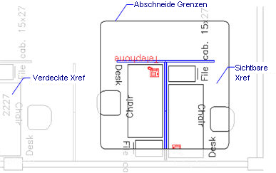

Wenn Sie die Option Neu wählen, werden folgende Eingabemöglichkeiten angezeigt:
[Wähle Polylinie/Polygonal/Rechteck] <Rechteck>: (Geben Sie W, P, oder R ein.)
Eingabeaufforderung für die Option Rechteck:
Erste Ecke festlegen: (Wählen Sie einen Punkt in der Zeichnung, oder geben Sie x,y Koordinaten ein.)
Gegenüberliegende Ecke festlegen: (Wählen Sie einen weiteren Punkt in der Zeichnung, oder geben Sie x,y Koordinaten ein.)
Der verborgenen Teil des Xref ist grau dargestellt, dies ist lediglich zu illustrativen Zwecken erfolgt; in der Regel kann man diesen Teil nicht sehen, wenn Zuschneiden eingeschaltet ist.
