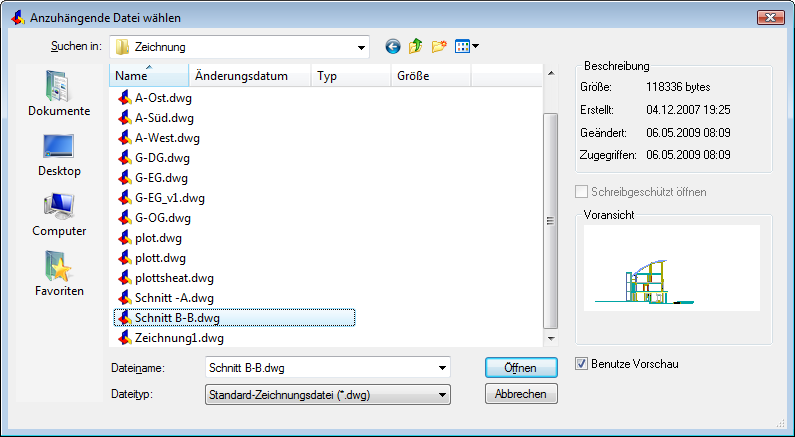

Wählen Sie eine DWG-Datei aus und klicken Sie dann auf Öffnen.

Hängt Xrefs an die aktuelle Zeichnung an; der Dialog "Anzuhängende Datei wählen" wird angezeigt. Wählen Sie eine DWG-Datei aus und klicken Sie dann auf Öffnen. Bricscad fordert Sie in der Befehlszeile auf: Einfügepunkt für Block - wählen Sie einen Punkt, oder geben Sie x,y Koordinaten ein. Ecke/XYZ/X-Skalierfaktor - geben Sie eine Option ein, oder geben Sie einen Skalierfaktor ein, oder drücken Sie die Eingabetaste, um den Vorgabewert zu übernehmen. Y-Skalierfaktor: <Entspricht X-Skalierfaktor> - geben Sie eine Option ein, wählen Sie zwei Punkte, geben Sie eine Zahl ein, oder drücken Sie die Eingabetaste, um den vorgegebenen Wert zu übernehmen Drehwinkel für Block - geben Sie eine Zahl ein, oder drücken Sie die Eingabetaste, um den Vorgabewert zu übernehmen. Sehen Sie bitte beim Befehl Einfüge nach. |

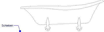

Bearbeitung mit Griffen
Externe Referenzen können direkt durch Griffe bearbeitet werden:
Wählen Sie die Xref. Beachten Sie, es gibt nur einen Griff am Einfügepunkt des Symbols.
Ziehen Sie den Griff, um die Xref zu verschieben.
