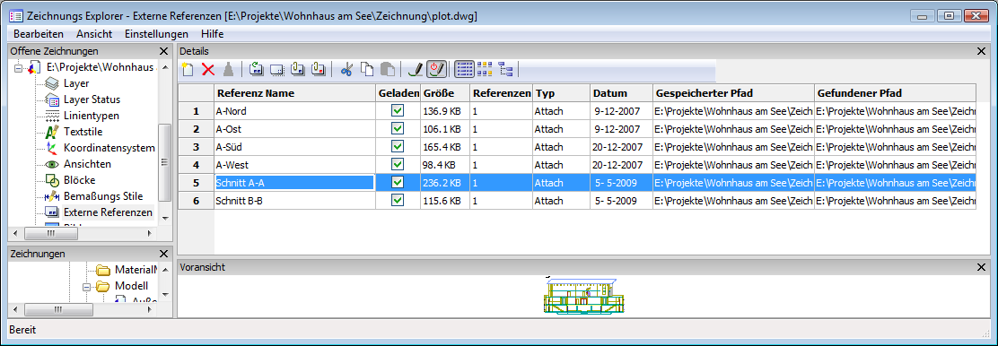

Zeigt den Zeichnungs Explorer an:
Hängen Sie eine DWG-Datei an, oder ändern Sie die Eigenschaften von bestehenden Xrefs und klicken Sie dann auf X.

Referenz Name
Gibt den Namen der Xref an. Dieser Name wird von Bricscad automatisch vergeben, kann aber vom Benutzer geändert werden.
Klicken Sie in das Feld, um den Namen umzubenennen.
Geladen
Schaltet das Laden der Xref ein oder aus:
  • Ein - lädt die Xref und macht sie sichtbar.
  • Aus - entlädt die Xref und macht sie unsichtbar.
Klicken Sie, um den Lade-Status zu ändern.
Größe
Zeigt die Größe der Xref DWG-Dateien an. Sehr große Dateien können das System verlangsamen.
Referenzen
Gibt an, wie oft die DWG-Datei als Xref an die aktuelle Zeichnung angehängt ist.
Typ
Gibt an, ob die Xref als Anhang oder Überlagerung angehängt ist:
  • Anhang - alle Xrefs werden dargestellt.
  • Überlagerung - nur die erste Xref von verschachtelten Xrefs wird angezeigt.
Um den Typ zu ändern, müssen Sie die Xref entladen und dann wieder neu, als Anhang oder als Überlagerung, laden.
Datum
Gibt das Datum der Datei an. Dies kann nützlich sein, wenn Sie mit der neusten Revision arbeiten wollen.
Gespeicherter Pfad
Zeigt den originalen Pfad der Xref DWG-Datei beim ersten Laden an.
Wenn der Pfad nicht gefunden wird, klicken Sie auf dieses Feld und anschließend klicken Sie auf die Schaltfläche . Bricscad zeigt den Dialog Wähle Datei an.
  1. Suchen Sie die fehlende DWG-Datei.
  2. Klicken Sie dann auf Öffnen.
Gefundener Pfad
Zeigt den aktuellen Pfad zur Xref DWG-Datei an. Dieser Pfad sollte in den meisten Fällen gleich dem Gespeicherten Pfad sein.
