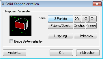

Wähle Körper zum Kappen: Wählen Sie ACIS-Solids und X-Solids zum Kappen.
Rechts-Klicken, um die Auswahl von Objekten zu stoppen.
Beschreibung |
Definiert die Schnittebene. |
Das Dialogfeld wird vorübergehend geschlossen. Aufforderung in der Befehlszeile: Erster Punkt auf Ebene: Wählen Sie einen Punkt in der Zeichnung. Der erste Punkt ist der Ursprung der Schnittebene. Zweiter Punkt auf Ebene: Wählen Sie einen Punkt in der Zeichnung. Dritter Punkt auf Ebene: Wählen Sie einen Punkt in der Zeichnung. Der Dialog wird wieder geöffnet. Eine Vorschau des geschnittenen Solid(s) wird in der Zeichnung angezeigt. |
Dreht die Schnittebene um ihren Ursprung, parallel zur XY-Ebene, der YZ-Ebene oder der ZX-Ebene des aktuellen BKS. Eine Vorschau des geschnittenen Solid(s) wird in der Zeichnung angezeigt. |
Die Ebene eines 2D-Objektes, z. B. einer Linie, Polylinie, Bogen oder Kreis, wird die Schnittebene bilden. Im Fall einer Linie wird eine Ebene parallel zur XY-Ebene des BKS, in dem die Linie erstellt wurde, benutzt. Wenn die Linie nicht parallel zur XY-Ebene ihres BKS ist, wird die Ebene durch den Startpunkt der Linie gelegt. Das Dialogfeld wird vorübergehend geschlossen. Aufforderung in der Befehlszeile: Wählen Sie ein planares Objekt oder eine Fläche: Wählen Sie ein 2D-Objekt in der Zeichnung. Der Dialog wird wieder geöffnet. Eine Vorschau des geschnittenen Solid(s) wird in der Zeichnung angezeigt. |
Definiert die Schnittebene durch ihren Ursprung und die Z-Achse. Das Dialogfeld wird vorübergehend geschlossen. Aufforderung in der Befehlszeile: Punkt auf Ebene <0,0,0>: Wählen Sie den Ursprungspunkt der Schnittebene in der Zeichnung. Punkt auf Z-Achse (Normale) der Ebene: Wählen Sie einen zweiten Punkt, um die Z-Achse der Schnittebene zu definieren. Der Dialog wird wieder geöffnet. Eine Vorschau des geschnittenen Solid(s) wird in der Zeichnung angezeigt. |
Definiert die Schnittebene parallel zur aktuellen Ansicht. Das Dialogfeld wird vorübergehend geschlossen. Aufforderung in der Befehlszeile: Punkt auf Ansichtsebene <0,0,0>: Wählen Sie den Ursprungspunkt der Schnittebene in der Zeichnung. Der Dialog wird wieder geöffnet. Eine Vorschau des geschnittenen Solid(s) wird in der Zeichnung angezeigt. |
Verschiebt die Schnittebene parallel. Das Dialogfeld wird vorübergehend geschlossen. Aufforderung in der Befehlszeile: Kappen-Ursprung: Wählen Sie den Ursprungspunkt der Schnittebene in der Zeichnung. Der Dialog wird wieder geöffnet. Eine Vorschau des geschnittenen Solid(s) wird in der Zeichnung angezeigt. |
Wählt den Teil des Solid(s), der erhalten bleiben soll. Diese Option ist nicht verfügbar, wenn die Option "Beide Seiten erhalten" ausgewählt ist. |
Wenn ausgewählt, wird der ausgewählte Solid in zwei Teile geschnitten; es werden beide Teile erhalten.
Der Dialog X-Solid Kappen erstellen wird vorübergehend geschlossen. Der Dialog Ansichts-Optionen wird angezeigt:
Führt die Kappen Operation aus. |
Bricht die Kappen Operation ab. |
