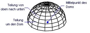

Mittelpunkt der Kuppel
Bestimmt den Mittelpunkt der offenen Seite der Kuppel; diese Seite wird in der aktuellen x-y-Ebene erzeugt.
Radius der Kuppel
Bestimmt den Radius der Kuppel.
Anzahl der Segmente um die Kuppel
Ändert die Anzahl der horizontalen Isolinien, die benötigt werden, um die gekrümmte Oberfläche der Kuppel zu simulieren.
Anzahl der Oben-nach-unten-Segmente
Ändert die Anzahl der vertikalen Isolinien, der voreingestellte Wert beträgt 8.
Durchmesser
Bestimmt den Durchmesser der Kuppel. Und fragt Sie:
Durchmesser der Kuppel - bestimmt den Durchmesser durch Wählen eines Punktes oder durch Eingabe eines Wertes.
