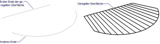

Erstellt eine 3D-Vermaschte-Oberfläche durch Verbinden zweier separater linearer Objekte.
Befehlszeile:  regelob
Menü: Modell | Netze | Regeloberfläche
Werkzeugkasten: Netze | 3D Flächen |
: RegelOb
Objekt wählen, um erstes Ende der Regeloberfläche zu definieren: (Wählen Sie ein offenes Objekt.)
Objekt wählen, um anderes Ende zu definieren: (Wählen Sie ein anderes offenes Objekt.)
Bestimmen Sie die erste Umgrenzungslinie. Wählen Sie ein offenes Objekt aus wie, z. B. eine Linie einen Bogen, eine Polylinie oder einen Spline.
Geschlossene und 3D-Objekte können nicht verwendet werden.
Bestimmen Sie die zweite Umgrenzungslinie.
Bearbeitung mit Griffen
Regeloberflächen können direkt durch Griffe bearbeitet werden:
  1. Wählen Sie eine Regeloberfläche aus. Beachten Sie, dass es an jedem Scheitelpunkt einen Griff gibt.
  2. Ziehen Sie den Griff, um die angrenzenden Flächen zu verschieben.
