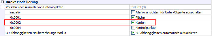

Kanten eines Solids können nur ausgewählt werden, wenn die Option Kanten der Systemvariablen PREVIEWSUBENTS aktiv ist
