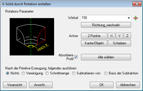

Ein Dialog wird angezeigt:
Winkel
Definiert den Rotations-Winkel.
  • Geben Sie den Rotations-Winkel in das Feld Winkel ein.
  • Klicken Sie auf die Schaltfläche Wählen (), das Dialogfeld wird vorübergehend geschlossen.
    Sie werden in der Befehlszeile aufgefordert:
    Rotationswinkel <360>:
    Geben Sie einen Winkel ein und drücken Sie dann die Eingabetaste
    oder
    wählen Sie zwei Punkte, um den Rotations-Winkel zu definieren. Der Winkel wird gegen den Uhrzeigersinn von der positiven X-Achse des aktuellen BKS gemessen.
Richtung wechseln
Wechselt die Richtung der Rotation.
Achse
Definiert die Rotationsachse.
2 Punkte
Das Dialogfeld wird vorübergehend geschlossen.
Startpunkt der Achse <0,0,0>: Wählen Sie einen Punkt, um den Startpunkt der Rotations-Achse zu definieren.
Endpunkt der Achse: Wählen Sie einen Punkt, um den Endpunkt der Rotations-Achse zu definieren.
XYZ
Drücken Sie die Schaltfläche X-Taste, um über die X-Achse des aktuellen BKS zu drehen.
Drücken Sie die Schaltfläche Y-Taste, um über die Y-Achse des aktuellen BKS zu drehen.
Drücken Sie die Schaltfläche Z-Taste, um über die Z-Achse des aktuellen BKS zu drehen.
Kante/Objekt
Wählen Sie eine Linie, Bogen, Kreis oder Kante: Wählen Sie eine Linie, Bogen oder Kreis.
Im Falle eines Bogens oder eines Kreises wird die Achse senkrecht zur Ebene des Bogens oder Kreises berechnet und verläuft durch den Mittelpunkt.
Schieben
Behält die Richtung der Achse, Sie können einen anderen Durch-Punkt wählen.
Absorbiere Profil
Wenn diese Option aktiviert ist; wird das rotierte 2D-Objekt gelöscht.
Alle wählen
Rotationsachse - Objekt/X/Y/<Startpunkt der Achse >< 0,0,0 >: Wählen Sie einen Punkt, um den Startpunkt der Rotations Achse zu definieren oder wählen eine Option (siehe Rotationsachse).
Rotationswinkel <360 Grad >: Geben Sie einen Winkel ein, und drücken Sie die EINGABETASTE
oder
Wählen Sie zwei Punkte um den Rotations-Winkel zu definieren. Der Winkel wird gegen den Uhrzeigersinn von der X-Achse des aktuellen BKS gemessen.
Nach der Primitive Erzeugung Folgendes ausführen:
Startet den Befehl XVereinig, XSchnittmenge oder XDifferenz, um diesen direkt nach der Erstellung des X- Solid Quaders auszuführen. Sie werden in der Befehlszeile aufgefordert, einen oder mehrere Solids auszuwählen.
Voransicht
Zeigt eine Vorschau der Extrusion in der Zeichnung mit gestrichelten Linien an.
Ansicht
Der Dialog X-Solids durch Rotation erstellen wird vorübergehend geschlossen.
Der Dialog Ansichts-Optionen wird angezeigt:
OK
Erstellt den X-Solid.
Abbrechen
Bricht den Befehl XRotation ab.
