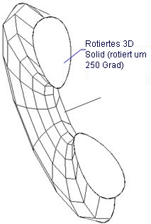

Geben Sie den Rotationswinkel ein
Definiert den Winkel, um den das Objekt rotiert werden soll.
Geben Sie einen beliebigen Winkel größer als 0 Grad ein, oder einen der folgenden Standard-Winkel:
  • 90 - rotiert das Objekt 1/4 des Weges um die Rotationsachse.
  • 180 - rotiert das Objekt 1/2 des Weges um die Rotationsachse.
  • 270 - rotiert das Objekt 3/4 des Weges um die Rotationsachse.
  • 360 - rotiert das Objekt komplett.
Drücken Sie die Eingabetaste, um die Standardeinstellung von 360 Grad zu übernehmen.
