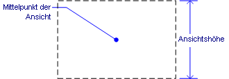

Mittelpunkt
Vergrößert oder verkleinert den Zeichnungsbereich um einen definierten Zentrums-Punkt; Sie werden gefragt:
Mitte der Ansicht - wählen Sie das Zentrum der Ansicht, oder geben Sie x,y Koordinaten ein.
Zoomfaktor (nX/nXP) oder Ansichtshöhe eingeben - geben Sie einen Zoomfaktor oder eine Ansichtshöhe ein.
Der Ansichtshöhe definiert das Zoom; dies ist die Höhe des aktuellen Ansichtsfensters.

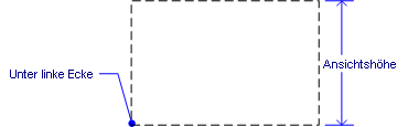

Links
Zoomt größer oder kleiner über die linke untere Ecke, die durch einen Punkt definiert wird; Sie werden aufgefordert:
Untere linke Ecke: - wählen Sie einen Punkt, oder geben Sie x,y Koordinaten ein.
