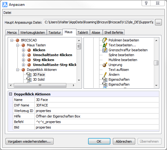

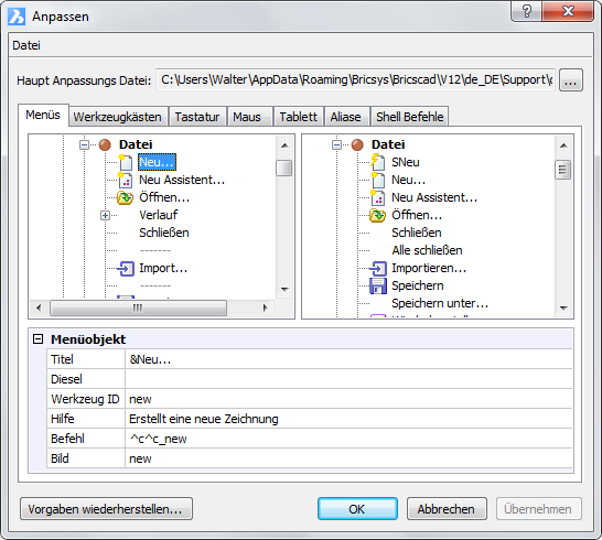

Ein Dialog wird angezeigt:
Erzeugen oder bearbeiten Sie Benutzeroberfläche Elemente und klicken Sie dann auf OK.
Details zur Verwendung dieses Dialogfensters finden Sie unter "Anpassen von BricsCAD".
Optionen |
Beschreibung |
Bestimmt die CUI-Datei, welche die Anpassung für Menü, Werkzeugleisten und Tastatur definiert. Aliase und Shell-Befehle sind in einer PGP-Datei definiert. |

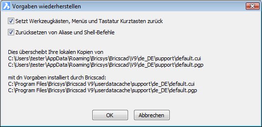

Setzt alle Elemente der Benutzeroberfläche in den Ausgangszustand zurück. Zeigt das Dialogfenster Vorgaben wiederherstellen an:
Dieser Knopf ist hilfreich, wenn Sie einen großen Fehler bei der Anpassung der Benutzeroberfläche gemacht haben. |
Setze Werkzeugkästen, Menüs und Tastatur Kurztasten zurück |
Überschreibt die Datei default.cui mit den Vorgaben die ursprünglich von BricsCAD installiert wurden. |
Zurücksetzen von Aliase und Shell-Befehlen |
Überschreibt die Datei default.pgp mit den Vorgaben die ursprünglich von BricsCAD installiert wurden. |

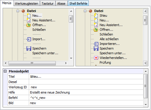

Rechtsklick auf einen Menüobjekt:
Fügt ein Objekt in das Menü ein. |
Fügt ein Untermenü in das Menü ein. |
Fügt eine Trennlinie zwischen zwei Menüobjekte ein. |
Löscht ein ausgewähltes Menüobjekt. |
Bestimmt den Namen des Menüobjektes. Schreiben Sie & vor einen Buchstaben, um den Befehl mit der ALT-Taste + den Buchstaben, der nach-dem & steht, zu starten, wie z. B. bei &Linie. |
Definiert den Diesel-Code, der in diesem Menüeintrag genutzt wird. |
Identifiziert den Menüpunkt zu anderen Elementen in der CUI-Datei. (Die Werkzeug ID wird von BricsCAD vergeben.) |
Definiert die Hilfe, die in der Statuszeile angezeigt wird. |
Definiert den(die) Befehl(e) oder Makro(s). |
Definiert das Bild, das neben dem Menüpunkt angezeigt wird; klicken Sie ..., um auf den Datei Dialog zuzugreifen. |
Kontext-Menü |

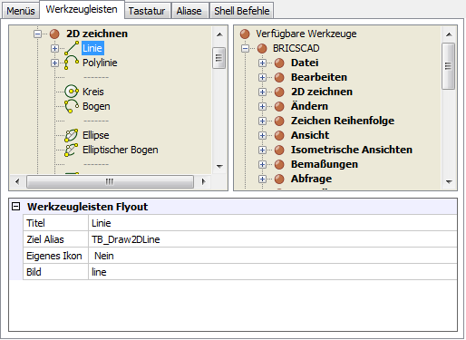

Rechtsklick auf ein Werkzeugleisten-Flyout:
Fügt eine neue Schaltfläche in den ausgewählten Werkzeugkasten ein. |
Fügt eine Steuerung ein (Pulldown Menü). |
Fügt ein Flyout (Unter-Werkzeugkasten) ein. |
Fügt eine Trennlinie ein. |
Löscht das ausgewählte Schaltfläche im Werkzeugkasten. |
Werkzeugkasten Schaltfläche |
Namen der Schaltfläche im Werkzeugkasten; dies wird als Tooltipp angezeigt. |
Definiert den Diesel-Code der in dieser Schaltfläche genutzt wird. |
Identifiziert die Werkzeugkasten Schaltfläche zu anderen Elementen in der CUI-Datei. (Die Werkzeug ID wird von BricsCAD vergeben.) |
Definiert das Bild, das für die Schaltfläche benutzt wird; klicken Sie ... um auf den Datei Dialog zuzugreifen. |
Kontext-Menü |

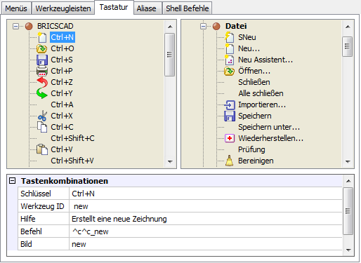

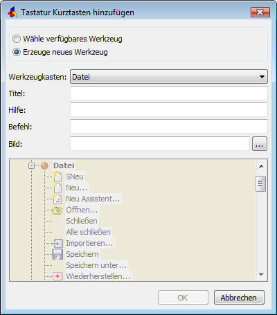

Rechtsklick auf eine Tastatur-Kurztaste:
Fügt eine neue Tastenkombination zur Liste hinzu; der folgende Dialog wird angezeigt:
Weist einen vorhandenen Befehl einem Tastenkürzel zu. |
Weist einen neuen Befehl/Makro einem Tastenkürzel zu. |
Definiert den Werkzeugkasten, zu welchem der neue Befehl hinzugefügt werden soll; klicken Sie auf das Pulldown Menü, und wählen Sie dann einen Werkzeugkasten aus. |
Namen des neuen Werkzeugs. |
Definiert den Hilfe-Text. |
Definiert den Namen der Bild Datei; klicken Sie ..., um auf den Datei Dialog zuzugreifen. |
Löscht das ausgewählte Tastenkürzel. |
Tastenkombinationen |
Definiert die Tastenkombination. |
Identifiziert das Tasten Kürzeln für andere Elemente in der CUI-Datei. (Die Werkzeug ID wird von BricsCAD vergeben.) |
Definiert den Hilfe-Text, obwohl Hilfs-Texte für Tastenkürzel nicht angezeigt werden. |
Definiert den(die) Befehl(e), die durch das Tastenkürzel ausgeführt werden sollen. |
Definiert das Bild, das dem Befehl zugeordnet ist, obwohl die Bilder in Tastenkürzeln nicht angezeigt werden.

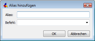

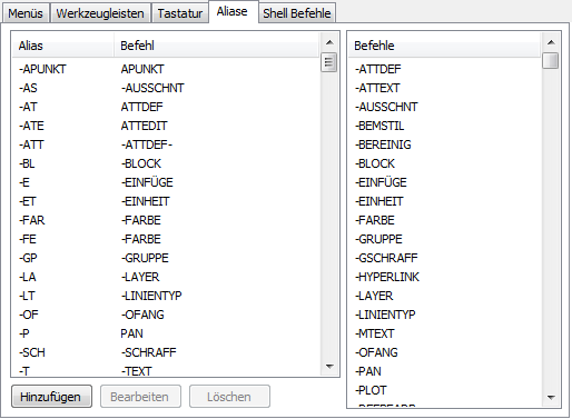

Hinzufügen eines Alias zeigt den folgenden Dialog an:
Definiert den Namen des Alias, einer Befehls-Abkürzung. |
Gibt den Befehl an, der dem Alias zugeordnet ist. |
Bearbeitet das ausgewählte Alias. |
Löscht das ausgewählte Alias. |

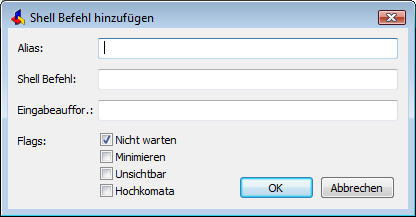

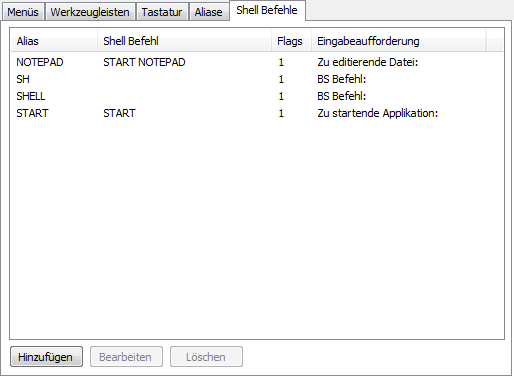

Fügt einen Shell-Befehl ein; zeigt den folgenden Dialog:
Shell-Befehle werden außerhalb von BricsCAD ausgeführt. |
Definiert den Namen des Shell-Befehls; dies ist der Befehl, den Sie in der ' : ' Eingabeaufforderung eingeben. |
Definiert den Betriebssystem Befehl, der ausgeführt werden soll, oder das Programm das ausgeführt werden soll. Um ein Programm zu starten verwenden Sie das Start-Präfix wie Start Notepad.exe. |
Definiert die Eingabeaufforderung, die in der Befehlszeile angezeigt werden soll, wie z. B. "Wählen Sie die Datei, die bearbeitet werden soll:" |
Legt fest, wie der Shell-Befehl funktioniert: Nicht warten - BricsCAD kehrt sofort wieder zur Eingabeaufforderung zurück, ohne auf die Beendigung der Anwendung zu warten. Minimieren - die Anwendung läuft minimiert. Unsichtbar - die Anwendung wird nicht auf dem Bildschirm dargestellt. Hochkomata - der Shell-Befehl benutzt Anführungszeichen, wenn die Befehlszeichenfolge Leerzeichen enthält. wie z. B. "C: \ CAD Programme\Datei name.exe". |
Bearbeitet den ausgewählten Shell-Befehl. |
Entfernt den ausgewählten Shell-Befehl. |
