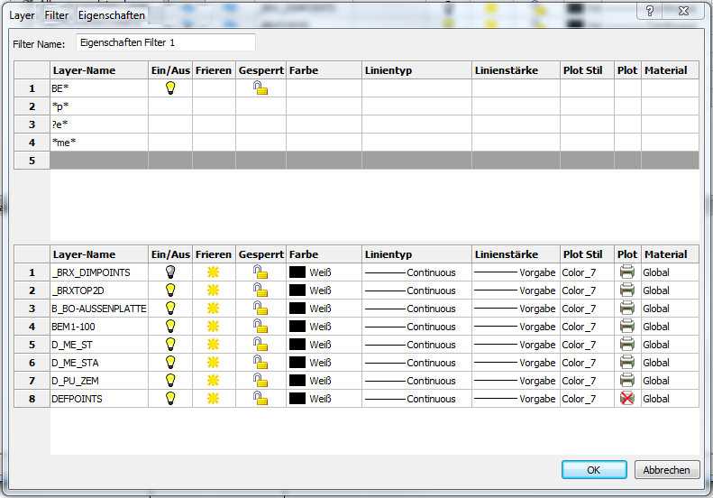

Erstellen einer neuen Layer Filter Definition:
  1. Klicken Sie auf die Schaltfläche Neu () auf dem Werkzeugkasten im Layer Filter Bereich.
    Der Dialog Layer Filter-Eigenschaften wird angezeigt:
  2. Geben Sie einen Namen in das Feld Filter Name ein.
  3. (Optional) Geben Sie eine Suchzeichenfolge im Feld Layer-Namen ein (siehe Filter Text).
  4. (Optional) Klicken Sie in eine Eigenschaftenspalte und legen Sie ein Filterkriterium für diese Eigenschaft fest.
    Es können mehrere Eigenschaften pro Kriterium angewendet werden.
  5. (Optional) Wiederholen Sie die Schritte 3 und 4 für jede neue Zeile in der Filter Definition.
  6. Klicken Sie auf OK, um den Layer Filter zu speichern.
