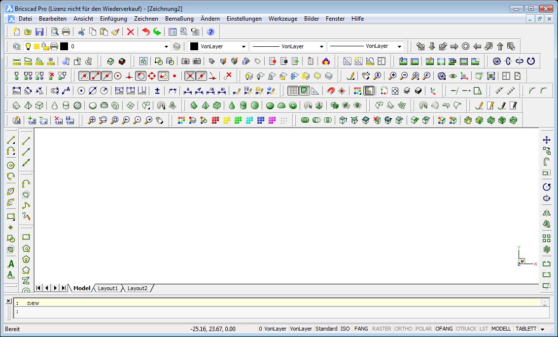

BricsCAD mit allen Werkzeugkästen geöffnet:
