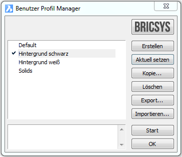

So starten Sie den Benutzer Profil Manager
Wenn BricsCAD gestartet ist: Wählen Sie Benutzer Profil Manager im Menü Werkzeuge.
Aus dem Windows Start Menü wählen Sie Alle Programme"> Bricsys> BricsCAD> Benutzer Profil Manager.
Doppelklick auf userprofilemanager.exe im Ordner der BricsCAD Programme (z. B. C:\Programme\Bricsys\BricsCAD Vx).
Im Benutzer Profil Manager Dialog:
Das Aktuelle Profil wird markiert.
Erstellen: Erstellt ein neues Profil mit den Standardeinstellungen.
Aktuell setzen: Legt das ausgewählte Profil als aktuelles Profil fest; dies wird verwendet, wenn Sie BricsCAD das nächste Mal starten.
Kopie...: Es wird eine Kopie des gewählten Profils erzeugt.
Löschen: Das ausgewählte Profil wird gelöscht.
Export... : Das ausgewählte Profil wird in eine Datei auf Ihrem Computer oder Netzwerk gespeichert. Die Datei erhält die Erweiterung .arg.
Import... : Importiert eine .arg Datei, die vorher mit dem Befehl Export... erstellt wurde.
Start: BricsCAD startet mit dem ausgewählten Benutzer Profil.
OK: Schließt den Benutzer Profil Manager Dialog
Doppelklick auf ein Profil in der Liste der verfügbaren Profile, um BricsCAD mit diesem Profil zu starten.

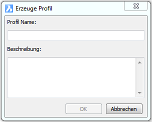

Erstellen von Benutzer Profilen
Erstellen eines neuen Benutzer Profils:
Starten Sie den Benutzer Profil Manager.
Klicken Sie auf die Taste Erstellen im Dialog Benutzer Profil Manger.
Der Dialog Erzeuge Profil wird
geöffnet.
Geben Sie einen Namen für das neue Profil in das Feld Profil Name ein.
(optional) Geben Sie eine Beschreibung für das neue Profil in das Feld Beschreibung ein.
Klicken Sie auf die OK Taste, um
das Profil zu erstellen.
Das neue Profil wird in die Profil Liste eingetragen.

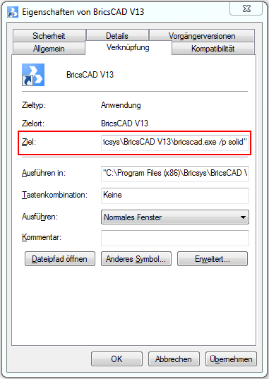

Fügen Sie die Option /P in die
Ziel Einstellung der BricsCAD
Verknüpfung ein.
Um den Dialog Eigenschaften von BricsCAD zu öffnen: Klicken Sie mit
der rechten Maustaste auf das Verknüpfungs Symbol auf Ihrem
Desktop, und wählen Sie dann im Kontextmenü Eigenschaften.
Eine typische Verknüpfung kann wie folgt aussehen "C:\Programme\Bricsys\BricsCAD Vx\bricscad.exe" /P

Starten Sie den Benutzer Profil Manager, doppelklicken Sie dann entweder auf ein Benutzer Profil, oder wählen Sie ein Benutzer Profil, und klicken Sie auf die Schaltfläche Start.

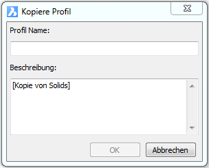

So kopieren Sie ein Benutzer Profil:
Wählen Sie dasBenutzer Profil, das Sie kopieren wollen.
Klicken Sie auf die Taste Kopie....
Der Dialog Kopiere Profil wird
geöffnet.
Klicken Sie auf die OK-Taste, um das Profil zu erzeugen.
