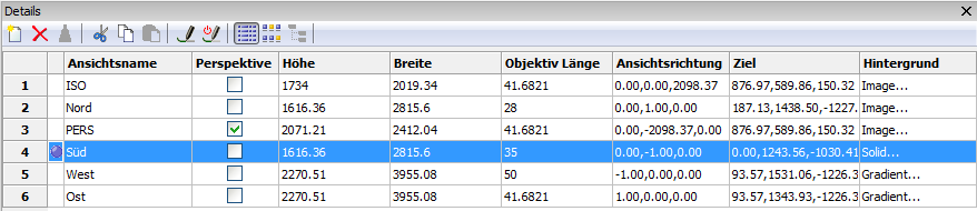

Ansichts Explorer
  1. Führen Sie einen der folgenden Schritte aus:
  2. Wählen Sie Zeichnungs Explorer > Ansichten... im Menü Werkzeuge.
  3. Geben Sie ausschnt oder AS in die Befehlszeile ein und drücken Sie die Eingabetaste.
Das Zeichnungs Explorer - Ansichten Fenster wird geöffnet.
  1. (Optional) Klicken Sie auf das leere Feld vor dem Feld Ansichtsname, um eine gespeicherte Ansicht wiederherzustellen.
    Die aktuelle Ansicht wird markiert ().
  2. (Optional) Klicken Sie auf die Schaltfläche Neu () in der Zeichnungs Explorer Werkzeugleiste, um die aktuelle Ansicht zu speichern.
  3. (Optional) Klicken Sie auf die Schaltfläche Löschen () in der Zeichnungs Explorer Werkzeugleiste, um die gewählte Ansicht zu löschen.
  4. (Optional) Klicken Sie mit der rechten Maustaste auf den Ansichtsnamen, und wählen Sie im Kontext Menü Umbenennen.
    Geben Sie einen neuen Namen für die gespeicherte Ansicht ein.
  5. (Optional) Überprüfen Sie die Perspective-Eigenschaft, um aus der Ansicht eine visuelle perspektivische Ansicht zu machen.
    Wenn die Perspekitve nicht eingeschaltet ist, ist die Ansicht eine Parallelperspektive.
    Sehen Sie auch unter Definieren einer Ansicht nach.
  6. (Optional) Klicken Sie auf das leere Feld vor dem Ansichtsnamen um die Ansicht wiederherzustellen.

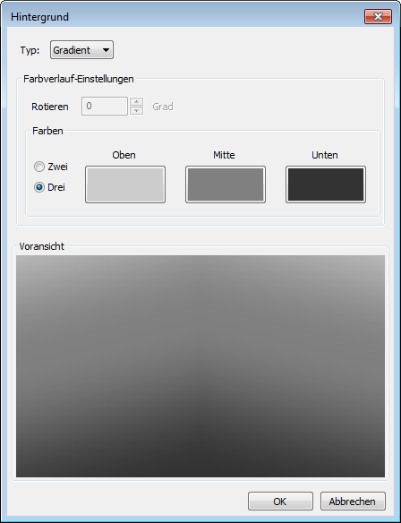

Definieren eines Ansichts-Hintergrundes
  1. Klicken Sie im Fenster Zeichnungs Explorer - Ansichten auf die Spalte Hintergrund der Ansicht.
    Das Optionsfeld Hintergrund wird angezeigt.
  2. Klicken Sie auf das Optionsfeld Hintergrund.
  3. Wählen Sie eine Option in der Liste.
    Der Dialog Hintergrund wird angezeigt:
  4. (Optional) Wählen Sie Solide in der Typen Liste.
    Klicken Sie auf die Schaltfläche Farbe, um die die Farbe zu definieren.
  1. Wählen Sie Speichern/wiederherstellen im Menü Ansicht.
  2. Legen Sie den Rotationswinkel fest.
  3. Wählen Sie zwei oder drei Farben.
  4. Klicken Sie auf die Schaltflächen Oben, Mitte und Unten, um die Farbe zu definieren.

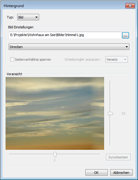

  1. (Optional) Wählen Sie ein Bild in der Liste Typ.
  2. Klicken Sie auf die Schaltfläche Durchsuchen neben dem Feld Bild Einstellungen, um eine Raster-Bild-Datei auszuwählen.
  3. Wählen Sie eine Ausrichtung. Die Optionen sind: Zentrum, Strecken und Anordnen.
  1. (Optionals) Rechts Klick, und wählen Sie im Kontext-Menü Aktuelle setzen, wenn Sie den neu definierten Hintergrund in einem Rendering sofort verwenden möchten.
