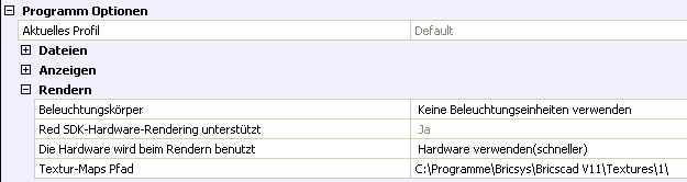

Festlegen der Rendern-Einstellungen
  1. Öffnen Sie den Dialog Einstellungen.
  2. Erweitern Sie unter Programm-Optionen die Rendern-Einstellungs-Kategorie.
Hardware beim Rendern verwenden: Wählen Sie Nur Software verwenden (langsamer) wenn Hardware-Rendern nicht funktioniert.
Beleuchtungs Einheiten: (noch nicht implementiert) Netzt-Lichter können nur erstellt werden, wenn die Systemvariable LIGHTINGUNITS auf 1 (amerikanische Beleuchtungseinheiten) oder 2 (internationale Beleuchtungseinheiten) festgelegt ist.
Textur-Map Pfad: Die TextureMapPath Benutzereinstellungen definiert den Suchpfad für Textur-Map Bilder. Im Programmordner BricsCAD gibt es drei Unterordnern unterhalb dem Ordner Textures, jeder dieser Ordner enthält einer Anzahl an Texturdateien mit den gleichen Namen. Bilder im Ordner 1 haben eine Größe von 256 x 256 Pixel, Ordner 2 enthält Bilder von 512 x 512 Pixel, Bilder im Ordner 3 haben eine Größe von 1024 x 1024 Pixel. Wenn die Diffuse Map Einstellung eines Materials nur den Bild-Namen (nicht den Pfad) verwendet, können Sie die Qualität eines wiedergegebenen Bildes steuern, indem den TextureMapPath Ordner auf 1, 2 oder 3 einstellen.

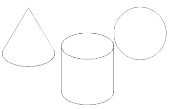

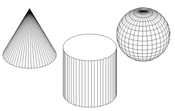

(*) Schalten Sie die  DISPSILH-Systemvariable EIN, um die Silhouetten-Linien anstatt eines Polygonnetzes für gekrümmte Oberflächen anzuzeigen.
Verdeckte Kanten eines Kegels, Zylinders und einer Kugel mit DISPSILH Aus (links) und Ein (rechts).

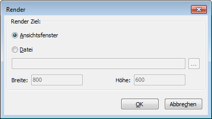

Eine Ansicht rendern
  1. Führen Sie einen der folgenden Schritte aus
  2. Klicken Sie auf die Schaltfläche Render () auf dem Rendern Werkzeugkasten.
  3. Geben Sie Render in die Befehlszeile ein, drücken Sie dann die EINGABETASTE.
Der Dialog Render wird angezeigt:
  1. Klicken Sie auf die Schaltfläche OK.
    Die Ansicht wird gerendert.
Der Hintergrund einer gerenderten Ansicht wird durch die Hintergrund Eigenschaft der Ansicht definiert.

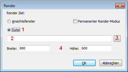

Der Dialog Render wird angezeigt.
  1. Klicken Sie auf das Optionsfeld Datei (1) im Dialog Rendern.
  1. Geben Sie einen Namen für die Ausgabedatei im Feld "Name" (2) ein .
  2. Klicken Sie auf die Schaltfläche Durchsuchen (3).

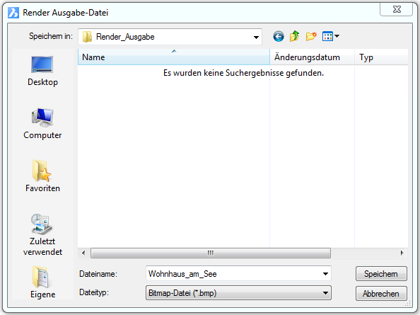

    Der Dialog Render Ausgabe-Datei wird angezeigt.
  1. Wählen Sie einen Ausgabe-Ordner im Feld Speichern in.
  2. Klicken Sie auf die Schaltfläche Dateityp, und wählen Sie einen Bild-Datei-Typ aus: bmp, jpeg oder png.
  3. Klicken Sie auf die Schaltfläche Speichern.
    Der Dialog Render Ausgabe-Datei wird geschlossen.
  4. Geben Sie die gewünschte Auflösung für die Ausgabedatei in die Felder Breite und Höhe (4) ein.
  5. Klicken Sie auf die Schaltfläche OK, um die Datei zu erstellen.
